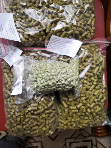

Zhelki Опубликовано 1 апреля, 2019 Опубликовано 1 апреля, 2019 (изменено) Добрый день, прикупил недорогого чувашского хмеля, сегодня приехала посылка, он не в вакууме аромат стоял на весь оффис СДЭКа. До этого я использовал только импорт хмеля в мааленьких упаковках по сто грамм. С виду хмеля очень отличаются, чувашский какой то темный и маслянистый чтоль, и запаху очень много. С предыдущими этого не замечал. В интЫрнетах, отзывы про российский хмель прямо таки не очень, но вот с виду и по запаху очень интересный. Есть опыт использования Истринского, Раннего московского и Подвязного хмелей? Изменено 1 апреля, 2019 пользователем Zhelki
Pepel_zbei Опубликовано 1 апреля, 2019 Опубликовано 1 апреля, 2019 какой то темный и маслянистый Было у мну такого несколько кг разного по альфе, не понравилось мне пиво и не только мне. Буржуйский хмель поблатнее будет) 1 Внимание к мелочам, стремление к идеалу.
Roman26 Опубликовано 1 апреля, 2019 Опубликовано 1 апреля, 2019 Мне подвязный на горечь и фаворит на аромат понравились.
Mihalich Опубликовано 1 апреля, 2019 Опубликовано 1 апреля, 2019 (изменено) [member=Zhelki], по чем он у них выходит? Как заказывать? На сайте у них только цены есть (актуальные?). Изменено 1 апреля, 2019 пользователем Mihalich Помогу с оборудованием для наших дел Гонщик формулы С2Н5ОН
Zhelki Опубликовано 1 апреля, 2019 Опубликовано 1 апреля, 2019 (изменено) Цены те же. Написал на почту скинули карту сбера взял три по полкила сдэком привезли. Всё. Изменено 1 апреля, 2019 пользователем Zhelki 1

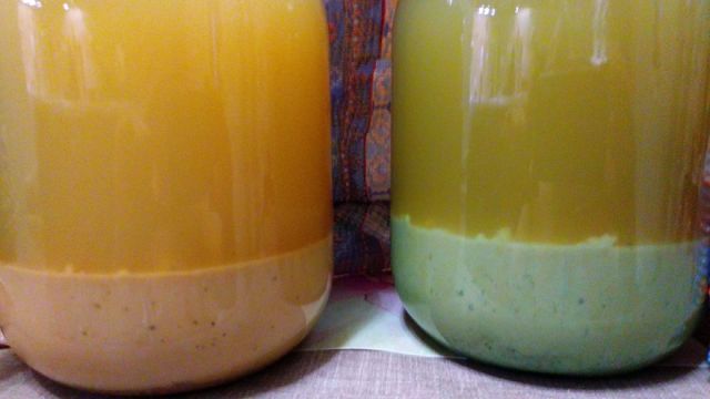

Mihalich Опубликовано 2 апреля, 2019 Опубликовано 2 апреля, 2019 (изменено) На следующую варку планирую использовать дрожжи первой генерации. Вот они, в банке: Дрожжи были разные (2 бродилки) - "S04" и "NP Ale" какие-то. Где какие я естественно перепутал, да и не сильно важно это, наверное. мощность должна быть стабильной и достаточной для поддержания бурного кипения Какие-то критерии именно "бурного кипения" есть? У меня и при 1,7; и при 3; и при 3,4 кВт бурно кипит. Ну естественно при 3,4 более бурно, чем при 1,7... Как угадать? Или, скорее, на 40-50л сусла сколько мощности подавать? Изменено 2 апреля, 2019 пользователем Mihalich Помогу с оборудованием для наших дел Гонщик формулы С2Н5ОН
