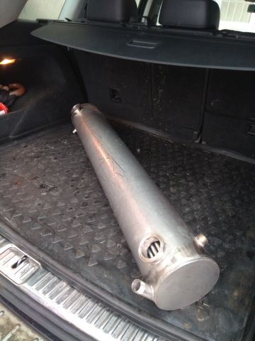

Naruto Опубликовано 3 февраля, 2019 Опубликовано 3 февраля, 2019 (изменено) [member=Pepel_zbei], Завтра могу сфоткать 150 мм диаметром , метр длинной, внутри 100 трубок 10 мм Должен жевать около 100 кг пара в час . производственные процессы. Для этого у тебя своя тема, вот там и жмурьсяЧё? на грубость потянуло? Изменено 3 февраля, 2019 пользователем Naruto

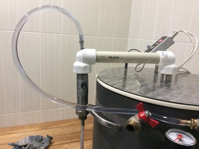

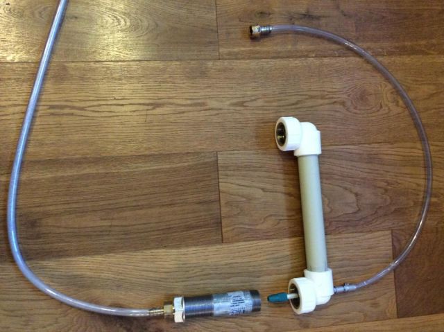

Ileon Опубликовано 5 февраля, 2019 Опубликовано 5 февраля, 2019 По конденсации пара: сначала у меня была мысль придумать что-то используя схемы из дистилляции, но встречал информацию о недостатках таких вариантов; позже где-то прочел о том, что в промышленных пивоваренных котлах пар конденсируют распылением холодной воды. Решил попробовать изобразить что-то похожее. К 1-дюймовому выходу крышки УПВК прикручивается конструкция их двух полипропиленовых угольников между которыми вварил ПП трубку, к ним прикручивается стальной дюймовый сгон длиной 120 мм и дальше переход на силиконовый шланг для слива в канализацию. В один из угольников врезал трубку с распылителем от садового опрыскивателя, в которую подается вода охлаждения. Пар конденсируется в зоне распыления холодной воды, внутри сгона, при этом из-за того, что распылитель врезан по ходу движения пара, в этой зоне создается разряжение (как при работе струйного насоса) из-за чего пар подсасывается из УПВК, чтобы пар подсасывался из под крышки в зону распыления, крышка не должна быть полностью герметичной. Получилось простое и эффективное приспособление, которое в принципе заработало с первого раза, от пара избавился на 100%, не пришлось ничего доделывать-переделывать, только за 3 варки отрегулировал режим (подачу воды и мощность нагрева). Вся «система» монтируется за 5 минут, расход воды (вместе с конденсатом) – до 20 л/час. Материальные затраты – копейки, по сравнению с решенной проблемой. Объем выкипевшего будет зависеть от мощности нагрева, в последнюю варку из 31 литра за 90 мин выкипело 3,5л воды, мощность я менял, пробовал от 45% до 55% (ТЭН 3 кВт), т.е можно испарить столько, сколько нужно.Еще интересно, примерно первые 30...40 мин кипения от слива шел густой запах, похожий на запах жаренной капусты, ДМС видимо выходил
Roman26 Опубликовано 5 февраля, 2019 Опубликовано 5 февраля, 2019 [member=Ileon],а каков примерно обьем подаваемой воды? На например расход л/ квч подаваемой энергии.
Naruto Опубликовано 5 февраля, 2019 Опубликовано 5 февраля, 2019 (изменено) позже где-то прочел о том, что в промышленных пивоваренных котлах пар конденсируют распылением холодной воды. Решил попробовать изобразить что-то похожее. Но это точно не из за влияния на вкус сусла , прямая конденсация водой пара - кратно эффективнее не прямой конденсации через теплообменник, для промпивоварни это конечно критично, варочник на несколько кубов генерирует огоромное количество пара и тут надо либо вот такой холодильничек , как на фото, да подключенный к Градиренке, иначе воды кушает немерянно, либо прямая конденсация с отводом опять же в градирню всего этого хозяйства, но еще проще вытащить все пароотводы из помещения на улицу, Если рядом нет жилых домов, что лично мы и сделали, а холодильник на фото это парокондесатор для однокубовой выпарной вакуумной установки должен проглатывать до 100 кг пара в час. Что касается эжекции, эффект от твоего кастомного эжектора стремится к нулю , так как эжекторы рассчитывать надо точно, я полтора года назад повторил эжектор практически по рассчетам, сделав самодельный струйный вакуумный насос из пластиковых труб, воткнул в него конусы (от тюбиков с клеем ) отверстия расчетного сечения были и конусы нужной длинны, но данный насос создал лишь пятую часть от того разрежения которое дает фабричный струйник с такими же параметрами сопел, те там реально доли миллиметров важны,. так что просто там вода по ходу движения практически никакой пользы не принесет, ну разве что не будет тормозить пар те не навредит, более того сама по себе КОНДЕНСАЦИЯ пара это и есть создание сильного разрежения, что бы было понятен эффект приведу пример - пароэжктор на выпарной , созданный немецкими инженерами установке, создает добавочного разряжения когда пар через него фигячит из под 7 атмосфер в вакуум где то 0,02-0,03 атм, а пароконденсатор без работающего пароэжектора (ну когда пар подается с меньшей скоростью , скажем так 2 -4 атм давление в паропроводе поддерживает 0.92 атм разряжение, просто за счет конденсации. Так что кроме экономии воды ты собсно ничего и не получил, более того если речь идет там о часовой варке на 1 -1,5 кВт , то для конденсации всего пара и надо не боле 20-30 литров воды, тупо гоняемой по кругу . через банальный холодильник типа димрот или КТ , те тот который есть в хозяйстве любого самоонщика, главное не ставить колонн с возвратом флегмы - в куб. Ну те когда копируешь пром оборудование надо все же понимать а нафига они так делают , то что делается на "мега" заводах не всегда лучше в микромасштабе . Изменено 5 февраля, 2019 пользователем Naruto 1
