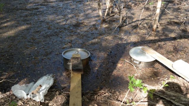

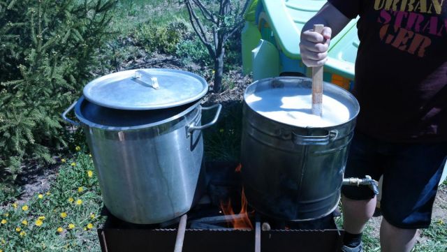

Mihalich Опубликовано 17 декабря, 2018 Опубликовано 17 декабря, 2018 (изменено) курский ребя варили и сравнивали По весне варку устраивали у того самого пивовара - "классически", на костре! Охлаждение кастрюль с суслом - в речке. Как раз ЕМНИП с курским солодом (хотели с руднянским, но его не нашли - а может и наоборот...) Разница была ощутимая во вкусе. Изменено 17 декабря, 2018 пользователем Mihalich 1 Помогу с оборудованием для наших дел Гонщик формулы С2Н5ОН

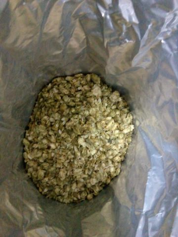

Naruto Опубликовано 19 декабря, 2018 Опубликовано 19 декабря, 2018 [member=Pepel_zbei], Про солод не сыпТ соль на рану, даже смотреть не стал... Ну говно солод конечно у нас делают из говонофуражного ячменя. Он не калиброванный (размерность просто пипец в разы зерна отличаются по размеру) Белка выше крыши, амилаза которя короткие сахара режет мертавая ... Те его сушат сука с перегревом, делают из некондиции и ещё хрен сортируют.... Я для производства концентрата подумываю покупать буржуйский и добавлять по 20 процентов в засыпь отечественого , что уж там про пиво говорить ...
Alex57 Опубликовано 19 декабря, 2018 Опубликовано 19 декабря, 2018 покупать буржуйский Из твоего видения вопроса какой ты считаешь оптимальным по цене/качеству. (для пива) Сборки автоматики SSVC0059 и РМ2
Naruto Опубликовано 19 декабря, 2018 Опубликовано 19 декабря, 2018 Тот который отвечает понятию солод 1 сорта , те прошел низкотемпературные паузы , и может сам себя осахарить на паузе 63 град за 20 минут . А это любой буржуйский , например финский Викинг, он бывает дешев 45-50 руб за кг в грейнрусемкак то я покупал (видимо где то его все же мешают с нашим), но в общем средняя цена импортного это евро за кг, дальше дороже) идут уже "рюшечки", на мой ограниченный вкус, в эле Я вообще слабо различаю базовый солод разницу (те вообще не отличаю) , в лагере ещё могу понять так что тут я не советчик ... 1

sany531 Опубликовано 26 декабря, 2018 Опубликовано 26 декабря, 2018 финский Викинг, он бывает дешев 45-50 руб за кг в грейнрусемкак Эффективность минус пять процентов на викинге у меня солод мелкий мусорный не стал бы его считать за импортный хороший
Naruto Опубликовано 26 декабря, 2018 Опубликовано 26 декабря, 2018 (изменено) Эффективность минус пять процентов на викинге Да вот по такой цене я думаю финский мешали с отечественным. Изменено 26 декабря, 2018 пользователем Naruto
sany531 Опубликовано 26 декабря, 2018 Опубликовано 26 декабря, 2018 я покупал в мальт ру его, если найду сфотаю. в сравнении с курским, курский крупнее.
