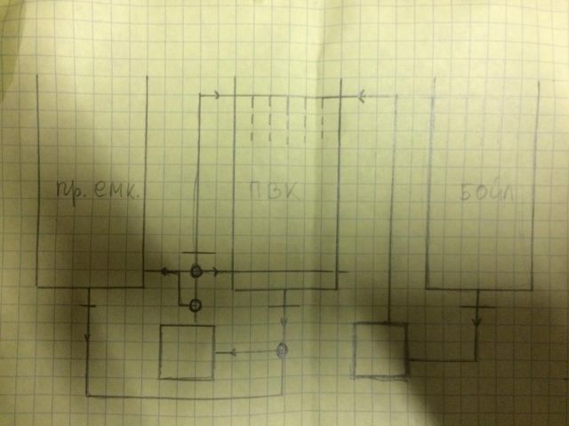

kristov14 Опубликовано 3 июля, 2017 Опубликовано 3 июля, 2017 добрый деньпланирую что то подобное с пвкне поможете понять?вот такой порядок спланировалсначала в бойлере (справа)грею воду и закачиваю в пвкв пвк прохожусь по паузам (при этом идет циркуляция) ,мэшаут,фильтрую в промежуточную емкость(слева) ,промываю из бойлера и фильтрую в промежуточнуювопрос вот в чем-как лучше сделать?вставить в промежуточную емкость тены и получится варочник ,варить в ней на тенах а потом переливать на охлаждение и вирпул в пвкили использовать ее чисто как промежуточную емкость ,очистить пвк от дробины перелить и варить в пвк с последующем же в нем охлаждением?
Naruto Опубликовано 3 июля, 2017 Опубликовано 3 июля, 2017 [member=СЕГа], Первую варку все равно будешь стоять рядом :) Велючай мншалку в ручную по чуть, представь что это весло:) главное не давай образовываться воронке вмкоторую воздух всасывпется , на паузах вообще можно не мешать или мешать еще реже. Про насос забудь.[member=kristov14], Лучше иметь два одинаковых пвк и любую нержавеющую емкасть в пол обbема пвк и тазик литолв на 5-7 глубокий. Никаких циркуляций и вирпулов не надо это из промышленных обьемов где варка минимум полкуба... Жля лбьемов 50-75 литров это лишняя морока. В пвк фальшдно для фильтрации и трубка нужной длинны потом вставляется в слив что бы брух при сливемне цеплять... Пвк выступают по очереди в роли бойлера, заторника , варочника и бродильника.Сусло надо перекачивать в бродильник горячим, но можно и даже лучшембоодить прямо в варочнике, хмель или травы лучше отдадут вкус / аромат, часть бруха можно снять шумовкой стирильной во время брожения с пеной... остальная часть бруха оказывается под дрожжами это проше чем циркуляции и вирпулы. Я уже язык счесал писать что диаметр нормального вирпула от метра начинается.

Naruto Опубликовано 3 июля, 2017 Опубликовано 3 июля, 2017 [member=kristov14], Если переливать сусло из варочника то лучше его горячим переливать, переливая горячее сусло можно пользоваться мелким ситом не боясь сусло заразить и насосом качать можно... Я по разному делаю, у меня три пвк, но бывает что часть занята например брагой или самогон перегоняется, тогда я брожу прямо в варочнике...Можно вполне обойтись одним пвк одной емкостью такого же обьема как пвк и любым кубом с теном для подогрева промывочной воды, более того промывочная вода не обязательно должна быть горячая, можно залить даже холодную и нагреть все снова в пвк и даже отварить дробину , но это дольше и вкус другой будет несколько. Прежде чем строить порядок, свари один-два -три раза , поймешь сам все... А то нарисуют - циркуляция :) понятия не имея с какой скоростью фильтруется сусло через слой дробины :)
kristov14 Опубликовано 3 июля, 2017 Опубликовано 3 июля, 2017 а что не так в циркуляции?я планировал что то типа HERMS собрать но с пвк, herms же варит с использованием циркуляции
Naruto Опубликовано 3 июля, 2017 Опубликовано 3 июля, 2017 ты попобуй сначпла отфильтровать, я понятия не имею как там чудо котелки типа всяиз майсеров чего там мешают циркуляцией и с какой скоростью , слой дробиный уплотняется и что то там перемешивать циркуляцией это странное занятие и мало мне понятное это просто не нужно Просто возьми и сделай оварку на иееющемся пвк
