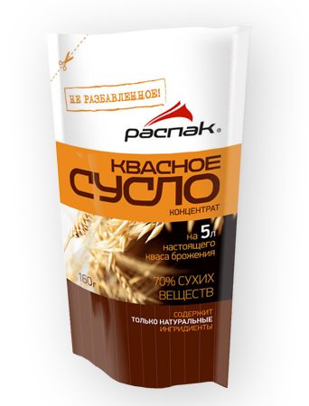

genius7505 Опубликовано 10 декабря, 2016 Опубликовано 10 декабря, 2016 Перепало немного "Квасного сусла", подскажите как луче применить. По составу: мука ржаная, солод ржаной ферментированный. Делал квас, очень вкусно. цвет темный, запах приятный, всем понравился. В брагу добавлять наверное незачем, там и так все бурлит, а вот в пиво....?
PDV Опубликовано 10 декабря, 2016 Опубликовано 10 декабря, 2016 а вот в пиво....? ну будет типа ржаное,к гадалке не ходи. Где взять книгу "Как дружить с головой"? Дал бы почитать некоторым...
genius7505 Опубликовано 10 декабря, 2016 Опубликовано 10 декабря, 2016 [b][member=PDV][/b], Дим, привет. В какой момент добавлять? В конце кипения, чтоб немного кипнуло? квас 5 л. получается достаточно насышенно, в пиво литров на 1о пакетик?
PDV Опубликовано 10 декабря, 2016 Опубликовано 10 декабря, 2016 (изменено) В какой момент добавлять? В конце кипения, чтоб немного кипнуло? И тебе не хворать могу только предположить.Есно чтоб кипнуло,а дальше, только пробовать Пиво ржаное от "Гиви" посмотри, вкус-аромат по любому даст,а дальше "фломастеры".Идея в принципе не плоха, и где берешь?Кислинку добавит, я так думаю... Изменено 10 декабря, 2016 пользователем PDV 1 Где взять книгу "Как дружить с головой"? Дал бы почитать некоторым...
genius7505 Опубликовано 11 декабря, 2016 Опубликовано 11 декабря, 2016 где берешь?В зельгроссе под зиму была хорошая скидка.
