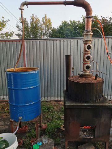

Georgios Опубликовано 2 мая, 2024 Опубликовано 2 мая, 2024 30.04.2024 в 23:07, AlexSolo сказал: дрова они и в африке дрова На дрова можно даже тарельчатую колонну перевести. Только подкидывать надо равномерно, чтобы не захлебнулась. 1
Naruto Опубликовано 2 мая, 2024 Опубликовано 2 мая, 2024 (изменено) @Georgios три тарелки с парциалкой это не колонна, а профанация :), не захлебнется, она просто выплюнет все если подать много энергии и будет прямотоком динамический диапазон тарелок позволяет юзать их и на дровах с парциалкой вполне, но качество разделения практически никакое, в хвосты разве что меньше уйдет и то не сильно. Изменено 2 мая, 2024 пользователем Naruto
Georgios Опубликовано 2 мая, 2024 Опубликовано 2 мая, 2024 (изменено) 2 часа назад, Naruto сказал: три тарелки с парциалкой Тарелок 4. Верхняя в диоптре. Если накидать полную печку дров, то таки захлебнется. Используется она как раз по большей части для утилизации хвостов, чтобы разбавлять прямоточный дистиллят более чистым спиртом. Сивуху держат больше не тарелки, а дефлегматор. Если еще вниз воткнуть какую-нибудь еще дополнительную парциальную шнягу типа ММЦ, то должен получится хороший вариант для легкого виски сразу без шлемов. Изменено 2 мая, 2024 пользователем Georgios
Naruto Опубликовано 3 мая, 2024 Опубликовано 3 мая, 2024 14 часов назад, Georgios сказал: Сивуху держат больше не тарелки, а дефлегматор Не держат они сивуху ни 3 ни 4, как то держат часть сивух 7 тарелок, но некоторые пролезают и через 7:) 3-4 тарелки нормально только для хвостовых работают. Более того если отгонять брагу то максимальная концентрация сивух будет как раз на 3-4 тарелке. Вот прям максимум. Часть уйдет конечно с головами и общая концентрация в теле будет допустимая. Поэтому это как то работает :). Парциальный дефлегматор по сути плёночная колонна его максимальное КПД 0,5 тарелки физической то есть четверть от теоретической и то если режим подобрать.
Georgios Опубликовано 3 мая, 2024 Опубликовано 3 мая, 2024 54 минуты назад, Naruto сказал: Парциальный дефлегматор по сути плёночная колонна его максимальное КПД 0,5 тарелки физической то есть четверть от теоретической Любой дистиллят будет содержать сивуху. Вопрос в качестве бражки и вкусовых потребностях. Если нужен просто хороший спирт типа для джинов или настоек, то двойная ректификация на мелкой насадке полностью решает эту проблему. Для ржаного виски, честно говоря, не вижу альтернативы ТК. Со шлема после тройного перегона получается около 25-30% дистилята от АС. Остальное - достаточно вонючие отходы, которые нужно прогонять через колонну и миксовать спирты. Способ проверен, голова особо на утро не болит. При крепкой навалке, если выставить достаточно низкую температуру, то дефлегматор оставляет сивуху в колонне как линас. Просто при 93-95 градусах отбор прекращается сам. Это просто элементарно запахом проверяется, что залито, что в продукте, и что в кубовом остатке. Кубовым остатком можно краску смывать. 🤮
