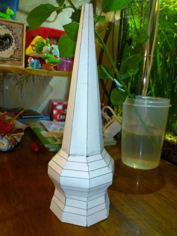

MrDanger 55 Опубликовано: 26 декабря 2015 (изменено) Добрый день, камрады! Задумался над самостоятельным изготовлением шлема из меди. Навеяно шлемом Вискогона у Дяди Вовы... Так как бак из нержи на 23л у меня есть благодаря Вадиму(Добровар) (понятно в идеале - медный, но пока будет так), приспосабливать дефлегматоры и др. запчасти от стеклянного аппарата как-то неохота, то решил пойти по стопам Дяди Вовы и надеть шлем на бак. Заказывать для меня не вариант(дорогое удовольствие, согласитесь), решил делать из листовой меди. Долго обдумывал как, и пришел к выводу, что осваивать метод выколотки и т.д. нереально по соображениям времени, инструментария и финансовой(не сразу все получится, переделки денег стоят), решил пойти по пути "оквадрачивания" обводов. Т.е. если кто видел поделки из бумаги всяких там машинок и т.д., то, наверняка, поймут о чем я. Короче, взял фотку из темы Дяди Вовы, загнал в 3ДМакс, сваял модель с минимумом полигонов и развернул ее на плоскость. В качестве пробы как выйдет распечатал на принтере, вырезал и склеил уменьшенную копию. Т.о. получил не цилиндрическую модель, а несколько "оквадраченную", но по форме и пропорциями напоминающую оригинал, но в восьмигранном варианте, т.к. на баке 8 барашков. Думаю аналогичным образом перенести, увеличив развертку модели, на лист меди, вырезать и склепать/спаять шлем. Клапаны для склейки не прятать внутрь, как у бумажной модели, а снаружи их вывести и через них клепать/паять, так чтобы внутри была медь, а не припой. Что вы об этом думаете? По идее для данного аппарата главное, КМК, пропорции шлема(высота)... Хотя, опять же, площадь несколько уменьшится, но, КМК, не критично. Фото модели прилагается. Изменено 26 декабря 2015 пользователем MrDanger Цитата Поделиться сообщением Ссылка на сообщение Поделиться на других сайтах

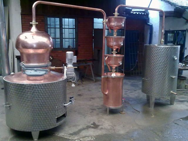

Naruto 1 502 Опубликовано: 26 декабря 2015 это безумно крачиво и так же безумно дорого . Женя Дизель спаяет тысяч за 13 отличный шлем дефлегматор по типу тарелки Пистоируса разборной , но объемной как шлем, я ему отписал, что б тут разместил свои творения. Цитата Поделиться сообщением Ссылка на сообщение Поделиться на других сайтах

MrDanger 55 Опубликовано: 26 декабря 2015 (изменено) [member=КАРАБАС], Мне не интересно покупать, а интересно делать самому. В твоей ссылке особенно порадовал голый мужик в трусах и триподом в отражении :rofl: после этого пост Naruto предстал в другом свете... :laugh: [member=yorik15], КМК, особо нет, только хочется "аутентичности"... Что-то типа этого имеешь в виду? Меня на данный момент интересует как правильнее сделать? Количество граней, высоту и т.д. Учитывать высоту куба, который у меня выше и Уже бидона Дяди Вовы, он описывает определенные пропорции шлема относительно бидона, насколько это критично и т.д. Что учесть, а чем принебречь... Хотя сколько смотрел видео такое ощущение, что, например, америкосы делают особо не парясь с пропорциями... Изменено 26 декабря 2015 пользователем MrDanger 1 Цитата Поделиться сообщением Ссылка на сообщение Поделиться на других сайтах

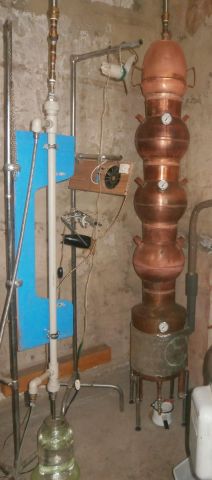

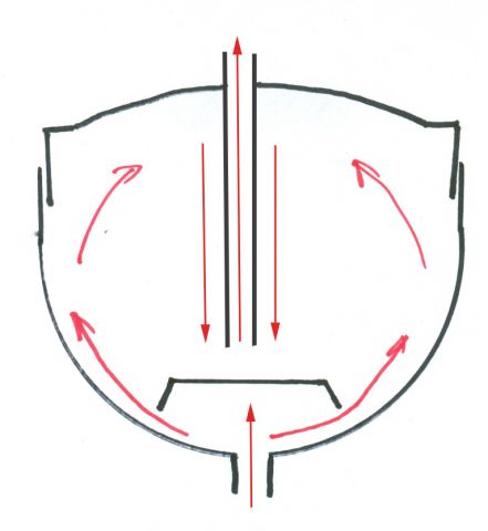

Evgen407 97 Опубликовано: 26 декабря 2015 Сделал два медных дефлегматора по типу тарелки Писториуса, объем более 15л, диаметр 31см, высота 30см. Входные-выходные фитинги еще не паял, смотря кто, что захочет. Дела на продажу, т.к. у меня по такому типу из шаров сделан сепаратор. Один шарик остался, вот и решил сделать такие штуки. 1 Цитата Поделиться сообщением Ссылка на сообщение Поделиться на других сайтах

MrDanger 55 Опубликовано: 26 декабря 2015 (изменено) Т.О. в моем варианте есть некоторое сокращение площади, можно посчитать, конечно, но, блин, запарно(особенно цилиндрический оригинал)... Как думаете, что имеет смысл увеличить: высоту, объем шара или все целиком немного увеличить пропорционально? или вообще забить? ЗЫ:У Дяди Вовы шлем около 50-60см, модель которую я сделал почти 28см. Ушло 2 листа А4, причем совершенно нерационально расположены детали. Изменено 26 декабря 2015 пользователем MrDanger Цитата Поделиться сообщением Ссылка на сообщение Поделиться на других сайтах
yorik15 37 Опубликовано: 26 декабря 2015 Количество граней, высоту и т.д. Учитывать высоту куба, который у меня выше и Уже бидона Дяди Вовы, он описывает определенные пропорции шлема относительно бидона, насколько это критично и т.д. Что учесть, а чем принебречь... Хотя сколько смотрел видео такое ощущение, что, например, америкосы делают особо не парясь с пропорциями... Может я и не прав, но по моему это ПИАР чистейшей воды ! Цитата Поделиться сообщением Ссылка на сообщение Поделиться на других сайтах

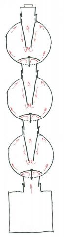

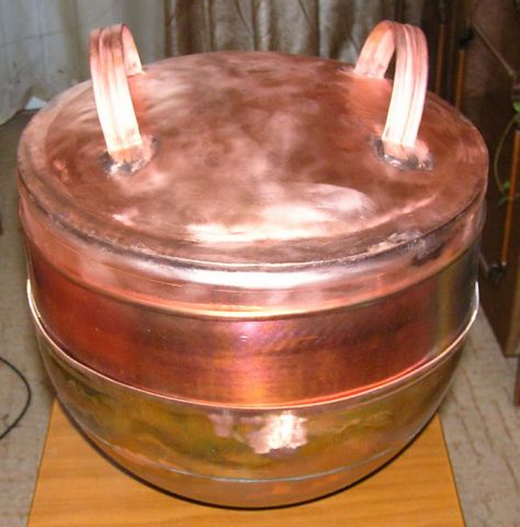

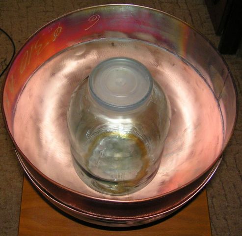

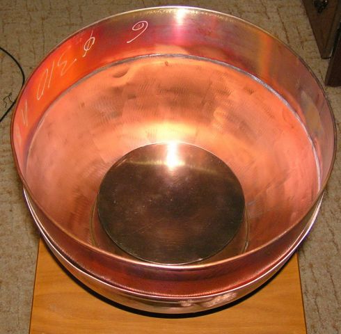

Evgen407 97 Опубликовано: 27 декабря 2015 Шлем и является простейшим воздушным дефлегматором. Товарищ Писториус трансформировал шлем в тарелку, увеличив площадь контакта пара с внутренней поверхностью посредством установки внутрь тарелки-рассекателя, которая прижимает пар к внутренней поверхности тарелки. Еще одна задача, это увеличить время нахождения пара в дефлегматоре, т.е. увеличить путь пара от входа к выходу. В своем дефлегматоре я просто опустил трубку выхода пара вниз к тарелке-рассекателю. В сферическом сепараторе вместо такой трубки установлены конусы. Снаружи сферы обдуваю вентиляторами по 2шт. на каждую сферу. Скорость и крепость отбора регулирую включением-выключением вентиляторов. Тарелки Писториуса и сейчас применяются при производстве дистиллятов. В частности на Балканах народ их активно применяет при перегонке фруктовых дистиллятов и получении ракии, в основном сливовицы. 1 Цитата Поделиться сообщением Ссылка на сообщение Поделиться на других сайтах
MrDanger 55 Опубликовано: 27 декабря 2015 (изменено) Это и ежу понятно насчет дефа. Только как его площадь рассчитать правильно? Почему зацепился за проект Дяди Вовы, так потому что аналогичные условия будут-нагрев газом,объемы аппаратов похожи и т.д.[member=Evgen407], у тебя 3 таких шара получается... Может внутрь мне тоже поставить рассекатель? Съемный,брагу без него,а низкое вино с ним... Есть даже регулятор для управления вентиляторами в зависимости от температуры на пик-контроллере... Изменено 27 декабря 2015 пользователем MrDanger Цитата Поделиться сообщением Ссылка на сообщение Поделиться на других сайтах
Evgen407 97 Опубликовано: 27 декабря 2015 у тебя 3 таких шара получается... Может внутрь мне тоже поставить рассекатель? Съемный,брагу без него,а низкое вино с ним... Есть даже регулятор для управления вентиляторами в зависимости от температуры на пик-контроллере... Шара 3, на фото выше они есть. На счет рассекателя в шлеме ничего не могу сказать. У тебя форма шлема вытянутая вертикально, да и скорость прохождения пара из куба в шлем маленькая. В тарелку пар попадает через трубку под давлением и рассекается тарелкой. А в шлеме что получится... Лучше на шлем поставить тарелку. Брагу гнать без тарелки, СС - с тарелкой. Цитата Поделиться сообщением Ссылка на сообщение Поделиться на других сайтах
