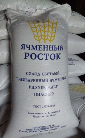

farabundo Опубликовано 5 апреля, 2024 Опубликовано 5 апреля, 2024 (изменено) 5 часов назад, Naruto сказал: солод качественный а как отличить от некачественного? я использую А вы какой солод используете? 5 часов назад, Naruto сказал: фильтрованные заторы имеете ввиду белую схему? Я молю солод практически в муку. Брожу с дробиной и снимаю ее при разгоне уже в кубе, пока брага прогревается до 60-65 грС. Дробина при этом всплывает и ее легко снять дуршлагом, отжав прямо в нем. Варю без дробины. 5 часов назад, Naruto сказал: брага должна быть кислой чем pH ниже тем лучше довожу лимонкой pH воды в затор до 5,5 5 часов назад, Naruto сказал: особенное внимание уделять сырью я понимаю, что на результат влияет буквально всё, но всё же спрошу велика ли роль используемых дрожжей в набраживании энантов и сивух. Я пока ставил брагу на воронежских хлебопекарных. Имеет ли смысл не жмотиться и перейти, скажем, на M1? Изменено 5 апреля, 2024 пользователем farabundo
Pepel_zbei Опубликовано 6 апреля, 2024 Опубликовано 6 апреля, 2024 6 часов назад, farabundo сказал: Имеет ли смысл не жмотиться и перейти, скажем, на M1? не имеет 1 Внимание к мелочам, стремление к идеалу.
RSM Опубликовано 6 апреля, 2024 Опубликовано 6 апреля, 2024 8 часов назад, farabundo сказал: Имеет ли смысл не жмотиться и перейти, скажем, на M1? Изменено 8 часов назад пользователем farabundo Проведи сам эксперимент. Поставь затор на х/п и на вискарных. По НП минус КП определи спиртуозность браги в обоих заторах, ну, и АС соответственно. Я пробовал на х/п один раз, но, возможно, слегка накосячил. Поэтому не претендую на истину в последней инстанции. Вышло, что , если на х/п, то почти каждый 4-й мешок в канализацию впустую. Конечно, если это дроблёнка для хрюши, то это не критично, наверное. А если это дорогой импортный солод или концентрат солода? Но цена вискарных стала великовата. В общем прикинь всё сам и не забудь с нами поделиться! 1
farabundo Опубликовано 6 апреля, 2024 Опубликовано 6 апреля, 2024 9 минут назад, RSM сказал: Проведи сам эксперимент Да, пожалуй, попробую на ближайших заторах. 11 минут назад, RSM сказал: Поставь затор на х/п и на вискарных. По НП минус КП определи спиртуозность браги в обоих заторах, ну, и АС соответственно Да, но не только выход интересует. Больше интересно влияние на вкусовые качества продукта, набраживание вкусного и невкусного
