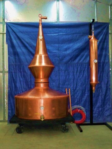

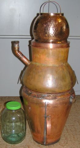

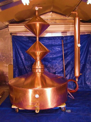

Edemskisad Опубликовано 6 ноября, 2016 Опубликовано 6 ноября, 2016 Красиво и мастеровито! Возможно :1 путь,формирование заданной детали чеканкой,2путь вытяжка на токарном станке.конус трубу аналогично можно вытянуть обоими способами,дальше пайка.токарь стаж 8 лет Найдено на просторах
БайбаК Опубликовано 6 ноября, 2016 Опубликовано 6 ноября, 2016 (изменено) [member=Edemskisad],красиво, но вот чистить особенно на втором фото верхний шлем проблемно. Да и вдувать надо кВт 10 не меньше, а то не выйдет наружу ни чего. Изменено 6 ноября, 2016 пользователем БайбаК

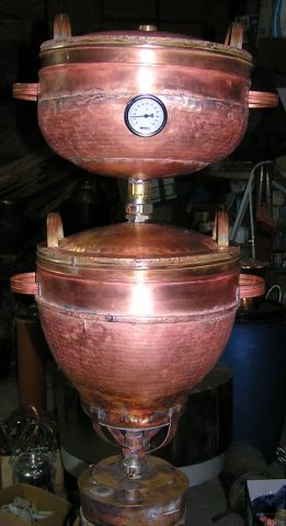

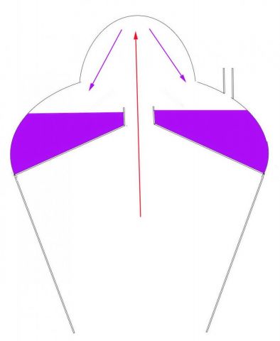

Evgen407 Опубликовано 25 января, 2017 Опубликовано 25 января, 2017 Решил на днях модернизировать шлем. Железо в наличии было. Получился вот такой самовар два в одном. 1

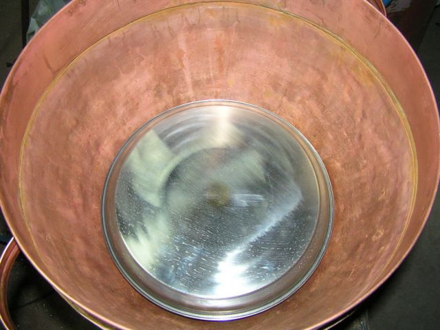

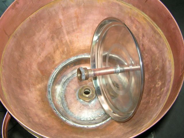

freezer41 Опубликовано 10 февраля, 2017 Опубликовано 10 февраля, 2017 повозился малость с медью. в принципе не сложно. вот только взял толщину 1мм. жесковато. но терпимо))) 1
kiliwin Опубликовано 10 февраля, 2017 Опубликовано 10 февраля, 2017 [b][member=freezer41][/b], катал на вальцах? оборудование самогонщика и пивовара силикон и утеплитель

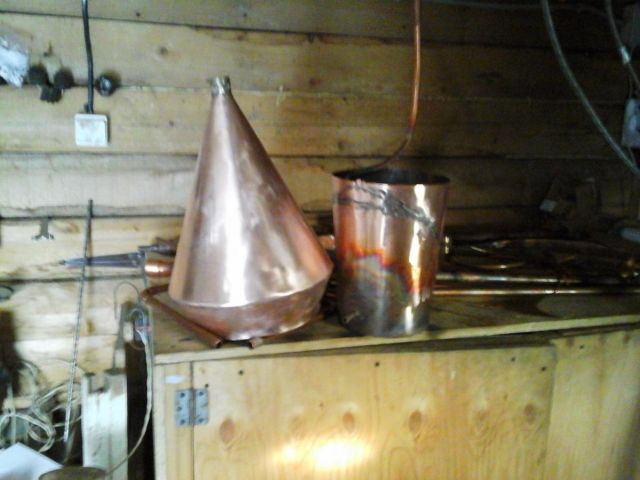

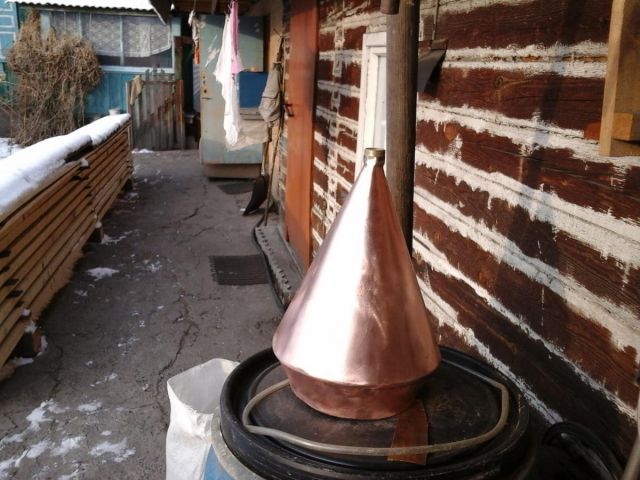

andrey.trioka Опубликовано 11 февраля, 2017 Опубликовано 11 февраля, 2017 Дело в том, что восходящие потоки тепла от куба создают разрежение в зоне шлема, что обеспечивает вихревой приток холодного воздуха к нему и их, потоки, нужно смотреть в тепловизоре или в тумане, ради определения оптимального соотношения диаметров куба и шлема. Отличная дельная мысль коллеги ASUS. Понесся, привез тепловизор (новый, серифицированный, откалиброванный, метрологически поверен)- и не увидел никаких потоков воздуха от слова совсем. Более того, к моему великому недоумению я не увидел ни шлема ни конуса ! То есть видны синие контуры абсолютно холодных тел -и все ! В этом же аппарате прикручены детали из нержавейки, есть детали из стекла- все видно. все греется. Шлема и конуса не видно. Тем более вихревых потоков. Стал грешить на покрытие. Внутри шлем и конус ничем не покрыты, ярая шершавая кирпично-красная медь. Снаружи все невыносимо блестит как у кота глаза. Думал, ядреный китайский лак. Поскреб- не отскребывается. Капнул кислотой- никакого эффекта. Пилить не стал, жалко. Также покрыты и приваренные клампы. отделался предварительным выводом о вакуумном напылении. Появились вопросы. На хера ? для чего ? Как? эта ведь какая камера должна быть здоровая. Как то это видимо влияет на теплообмен, неведомая китайская стеллс-технология.Хотя воздушная дефлегмация перла будь здоров,в джин-корзине все булькало. в помещении было плюс 6 . П.С. Лишний раз очень наглядно убедился в необходимости утеплять куб и сверху, наглядно видны теплопотери. https://youtu.be/8BZhyyJgpyI с 27-20.
Asus Опубликовано 11 февраля, 2017 Опубликовано 11 февраля, 2017 Андрей, чудес не бывает, это плохой тепловизор. И шлем утеплять не надо, это сводит на нет его разделительную способность.
