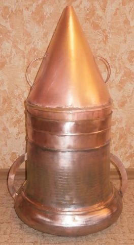

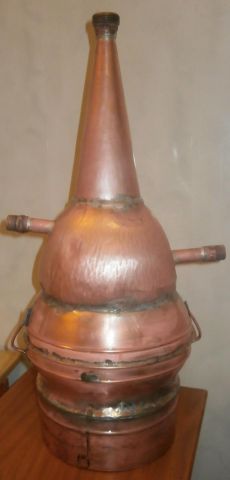

Evgen407 Опубликовано 2 января, 2016 Опубликовано 2 января, 2016 Делал человеку вот такой аламбик. Он сейчас хочет еще один с объемом вискарного шлема около 35л это только шлем будет такой. Был еще один аламбик, я ему на шлем водяное охлаждение приделал, но в него нужно вдувать большую мощность или воду подавать покапельно. 1
