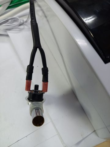

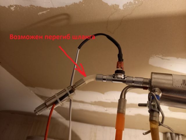

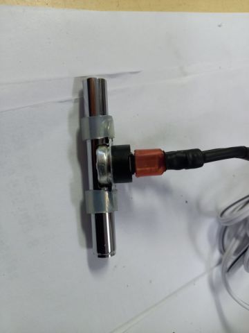

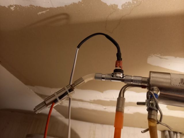

avirin Опубликовано 28 января, 2022 Опубликовано 28 января, 2022 Поставил себе два датчика на ТСА, один датчик с НЗ контактами и ручным возвратом, другой с НР. Один датчик на ГБ, другой в автоматике.
v--k Опубликовано 28 января, 2022 Опубликовано 28 января, 2022 56 минут назад, avirin сказал: Поставил себе два датчика на ТСА, один датчик с НЗ контактами и ручным возвратом, другой с НР. Очень опасное место соединения двух трубок ТСА шлангом. Во время аварии он нагреется и обязательно перегнется закрыв ТСА! Лучше сделать жесткое соединение быстросьемом.

avirin Опубликовано 28 января, 2022 Опубликовано 28 января, 2022 (изменено) 2 часа назад, v--k сказал: Очень опасное место соединения двух трубок ТСА шлангом. Во время аварии он нагреется и обязательно перегнется закрыв ТСА! Лучше сделать жесткое соединение быстросьемом. Делал и убрал обратно на гибкое соединение, показалось, что идут глюки в автоматику бку, может конечно просто совпадения. Места у первого датчика не герметичны и если даже силикон перегнет, то связь с атмосферой будет. Первый датчик от ТСА сейчас стоит на SSVC и сработка 55 гр. С, второй датчик от СиВ и сработка точно не знаю, примерно 60+. Изменено 28 января, 2022 пользователем avirin
yridro Опубликовано 28 января, 2022 Опубликовано 28 января, 2022 2 часа назад, avirin сказал: убрал обратно на гибкое соединение Можно спиральку из миллиметровой проволочки сделать, слегка в натяг на шланг...
avirin Опубликовано 28 января, 2022 Опубликовано 28 января, 2022 11 минут назад, yridro сказал: Можно спиральку из миллиметровой проволочки сделать, слегка в натяг на шланг... Проще силикон покороче сделать.

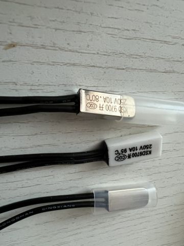

klb Опубликовано 28 января, 2022 Опубликовано 28 января, 2022 22 часа назад, Alex57 сказал: Ни в коем случае напрямую. Только через развязку на реле 12в. Как тогда лучше будет, сделать этот через развязку или заказать керамический?
YurOK2 Опубликовано 29 января, 2022 Опубликовано 29 января, 2022 @klb Вообще не принципиально,в металлическом корпусе они поставляются в силиконовой трубке,срабатывают через 5 сек-просто прикладывал к чайнику,для проверки. А не то что,у товарища @avirin ,который зажигалкой минуту нагревал Так что не заморачивайся по таким пустякам.Дублирующий я вот такой поставлю,температура сработки любая,как настроишь

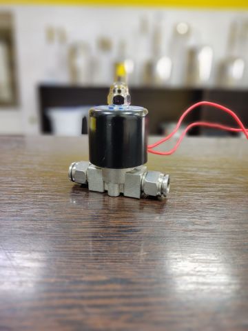

Александр-Курск Опубликовано 30 января, 2022 Опубликовано 30 января, 2022 Ребята подскажите, кто пользуется такими клапанами? Как ведут себя?

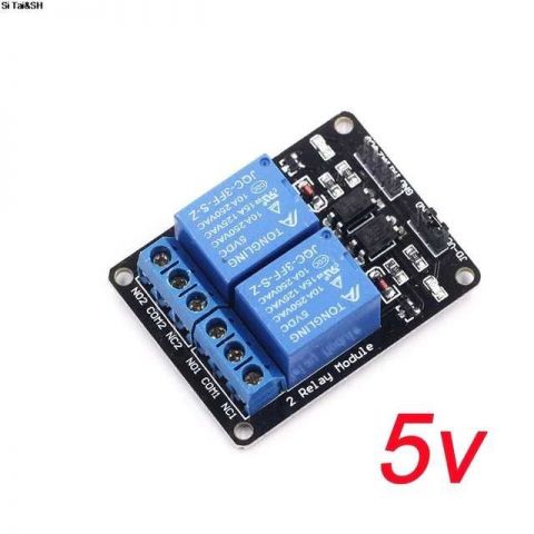

Bиkтop Опубликовано 30 января, 2022 Опубликовано 30 января, 2022 (изменено) На выход signal реле китайское на шильде, как на картинке напрямую ни кто не пробовал подключать в разрыв провода питания на 5 вольт и вывода In. Изменено 30 января, 2022 пользователем Bиkтop
