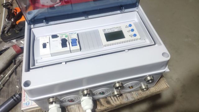

IgorDn Опубликовано 15 января, 2022 Опубликовано 15 января, 2022 (изменено) Коллеги подскажите пожлуйста. Сегодня первый раз включил автоматику, перед включением прошил последней версией программы ....9 Головы настроил и отобрал в течении 7 часов полет был нормальный. После отбора автоматика просегнализировала работаю в ручном режиме, переключился на отбор тела. И тут проблема работают два клапана вместе и первый и второй по секундам работают одинаково 2 открыт 4 закрыт, пришлось первый клапан отключить (через который отбирал головы) вручную от автоматики. Может кто сталкивался. Изменено 15 января, 2022 пользователем IgorDn

sanderzv Опубликовано 15 января, 2022 Автор Опубликовано 15 января, 2022 1 час назад, IgorDn сказал: работают два клапана вместе и первый и второй В настройках проверить параллельный отбор.

IgorDn Опубликовано 16 января, 2022 Опубликовано 16 января, 2022 11 часов назад, sanderzv сказал: В настройках проверить параллельный отбор. У меня нет в настройках данного параметра параллельный отбор.
sanderzv Опубликовано 16 января, 2022 Автор Опубликовано 16 января, 2022 3 часа назад, IgorDn сказал: нет в настройках данного параметра параллельный отбор Если прошивка 2.2.19 то такие настройки есть При обновлении прошивки, рекомендуется сбросить настройки до заводских и заново все настройки установить и проверить. 1 1
IgorDn Опубликовано 16 января, 2022 Опубликовано 16 января, 2022 7 часов назад, sanderzv сказал: Если прошивка 2.2.19 то такие настройки есть При обновлении прошивки, рекомендуется сбросить настройки до заводских и заново все настройки установить и проверить. Покажите пожалуйста где, несколько раз прошелся сбросил не нашел

sanderzv Опубликовано 17 января, 2022 Автор Опубликовано 17 января, 2022 13 часов назад, IgorDn сказал: Покажите пожалуйста где, несколько раз прошелся сбросил не нашел https://smartmodule.ru/portfolio/ssvc0059_v2/2.2.17/ Здесь все подробно с картинками, в т.ч. про параллельный отбор. 1

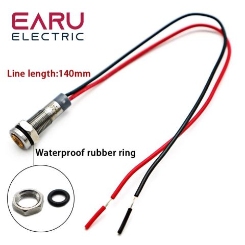

OneLessCar Опубликовано 17 января, 2022 Опубликовано 17 января, 2022 Паралельно с клапанами посадил led светодиоды, что бы видеть циклы работы.. но они горят в полнакала постоянно а при открытие клапана горят в полную яркость... Получается на контактах постоянно есть напряжение?
sanderzv Опубликовано 17 января, 2022 Автор Опубликовано 17 января, 2022 27 минут назад, OneLessCar сказал: Паралельно с клапанами посадил led светодиоды, что бы видеть циклы работы.. но они горят в полнакала постоянно а при открытие клапана горят в полную яркость... Получается на контактах постоянно есть напряжение? Параллельно включать можно индикаторы на 220 В Они не будут светиться при выключенном клапане (НЗ), если клапан подключен. Если клапан не подключен, то небольшое свечение такого индикатора возможно. 3 часа назад, Dbe71 сказал: Trade in не планируется? С этим к сборщикам, они уже предлагали такое. 3 часа назад, Dbe71 сказал: Trade in не планируется? 😁 SSVC0059 первой версии - ликвидный товар. 2
