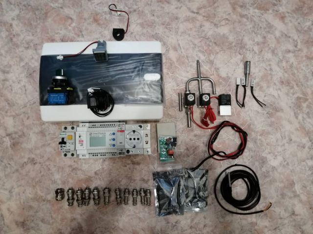

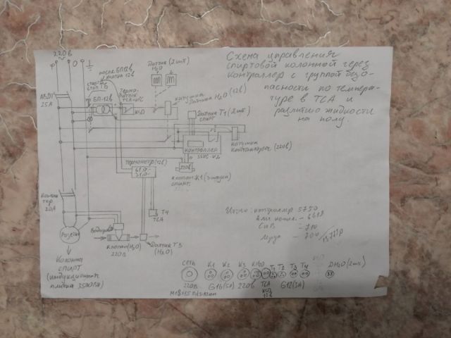

v--k Опубликовано 12 января, 2022 Опубликовано 12 января, 2022 (изменено) Закупил все необходимые детали для сборки автоматики на контроллере SSVC (v.2), с группой безопасности по ТСА и разлитию жидкости. Спиртовой нюхачь MQ3 будет работать отдельно от схемы, как сигнализатор для оператора . Сам контроллер уже обкатал на родной прошивке, доволен, Спасибо производителю! 1.Бокс 12модулей (АВДТ25а+БП12в+SSVC(v.2) +Контактор20а+Розетка16а3п+Розетка10а2п) 2.АмперВольтметр цифровой 3.Термометр цифровой ( контроль температуры воды на выходе из дэфа+ температура в ТСА) 4.Клапана отбора, 3шт 5.Датчики температуры DS, 2шт 6.Тумблер Аварийного режима (отключает группу безопасности) 7.Термостат KSD на ТСА, 2шт (60*C+65*С, будут соединены последовательно) 8.Датчик разлития жидкости, 2шт 9.Датчик паров спирта MQ3. 10.Клапан на водопровод 220в (от стиральной машины) Колонна ХД2, 6 тарелок. В качестве разогрева куба индукционная плита 3500вт. Изменено 12 января, 2022 пользователем v--k 1

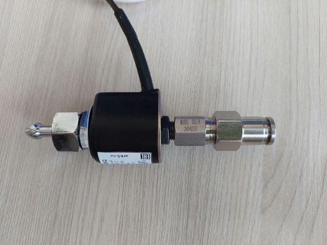

Стодол Опубликовано 12 января, 2022 Опубликовано 12 января, 2022 (изменено) @gipsan88 быстросъем понятно, а вот резьбовой переход в-н где брал? На клапане резьба М10×1. Ссылку дашь? Я это приспособил : https://a.aliexpress.com/_AWLCPs Изменено 12 января, 2022 пользователем Стодол
yridro Опубликовано 12 января, 2022 Опубликовано 12 января, 2022 1 час назад, v--k сказал: 7.Термостат KSD на ТСА, 2шт (60*C+65*С, будут соединены последовательно) как я понял это KSD9700 керамика... и 3 шт а не 2)))... сколько ждал доставки? Если недолго, то ссылку тоже плиз... Ссылку дай на тройник, я что то не нашел на али самостоятельно(...
v--k Опубликовано 12 января, 2022 Опубликовано 12 января, 2022 40 минут назад, yridro сказал: как я понял это KSD9700 керамика... и 3 шт а не 2)))... сколько ждал доставки? Если недолго, то ссылку тоже плиз... Да KSD9700 керамика 10 ампер 55-60-65*С (55*С в запас), доставили за 17 дней с Алика https://aliexpress.ru/item/4001292393887.html?spm=a2g39.orderlist.0.0.55c24aa6FV2lDS&_ga=2.14929521.654718611.1641908671-449967285.1638596960&_gac=1.20806090.1640765642.Cj0KCQiAq7COBhC2ARIsANsPATG2UdIvaenWhfBEKr6ZxRJB1dhVxXSnm8-URcoGeg9EZScXBlteJeIaAtunEALw_wcB Тройник СиВ 1
v--k Опубликовано 12 января, 2022 Опубликовано 12 января, 2022 (изменено) 6 минут назад, Chirko сказал: А датчики температуры не оригинал СмартМодуль? Датчики DS18В20 с Алика, откатал 5 перегонов, пока полет нормальный. Изменено 12 января, 2022 пользователем v--k
gipsan88 Опубликовано 12 января, 2022 Опубликовано 12 января, 2022 2 часа назад, Стодол сказал: Ссылку дашь? https://a.aliexpress.com/_AaLS1G 1

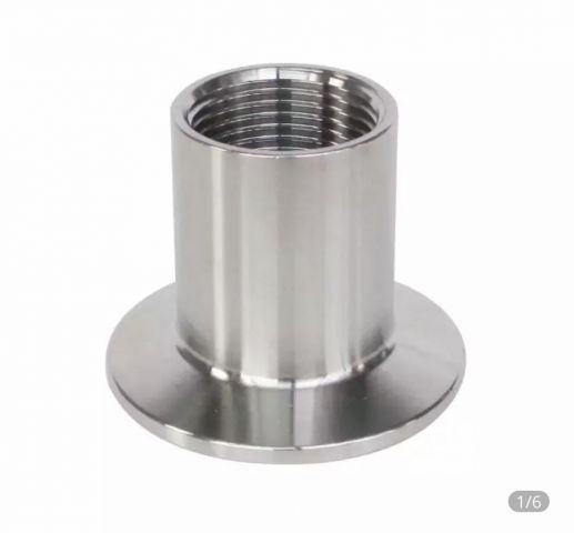

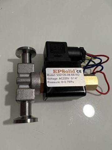

YurOK2 Опубликовано 12 января, 2022 Опубликовано 12 января, 2022 Сейчас тоже ищу переходник под клапан.С этой резьбой М10*1на клапане-полная засада.Все резьбы NPT или BSPT. А случайно варить никто не пробовал этот клапан? До покупки контроллера заказал вот такой клапан,к нему фитинги без проблем можно найти,но здесь другая засада,он нормально открытый.А НЗ тоже пока не попадались

Naruto Опубликовано 13 января, 2022 Опубликовано 13 января, 2022 8 часов назад, YurOK2 сказал: А НЗ тоже пока не попадались Их полно, пиши п поиске NC 8 часов назад, YurOK2 сказал: А случайно варить никто не пробовал этот клапан? Его может повести, не надо ничего варить, один кусок силиконовой трубки и два хомута, можно стяжки нейлоновые, соединяют клапана и трубки как 1,25" так и 10 мм без проблем.
митрик Опубликовано 13 января, 2022 Опубликовано 13 января, 2022 8 часов назад, YurOK2 сказал: .С этой резьбой М10*1на клапане-полная засада. Это практически 1/8" , не удивлюсь , если накрутится без перерезания резьбы . Кому так не нравится резьба , может её сточить надфилем - я минут за 10 , делал подобие шарика , как с другой стороны . Можно подмотать фум немножко и просто шланг с хомутом применить . Также нормально держит
ttt Опубликовано 13 января, 2022 Опубликовано 13 января, 2022 (изменено) Здравствуйте коллеги. А можно третий клапан и второй датчик температуры использовать для стабилизации температуры воды охлаждения? Изменено 13 января, 2022 пользователем ttt
Naruto Опубликовано 13 января, 2022 Опубликовано 13 января, 2022 8 минут назад, митрик сказал: Это практически 1/8" , не удивлюсь , если накрутится без перерезания резьбы . Не, не накручивается, я пробовал, но и мечком M10 пройтись по 1/8 не сложно.
