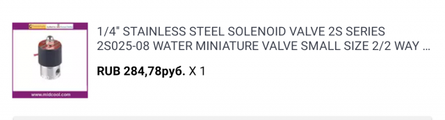

Optimist Опубликовано 9 января, 2022 Опубликовано 9 января, 2022 @bona проверь сопротивление клапана, возможно проблема в нём. Может межвитковое замыкание из-за этого пробило семистр на автоматике. Ну и как вариант брак семистра, этого не избежать, всегда есть процент бракованых электронных деталей. Думаю не стоит из за этого скандалить и делать поспешных выводов.
Alex57 Опубликовано 9 января, 2022 Опубликовано 9 января, 2022 3 часа назад, Optimist сказал: Думаю не стоит из за этого скандалить и делать поспешных выводов. Присоединяюсь. За год выхода первой версии собрал приличное количество разных по конфигурации сборок. Да, были проблемы при КЗ проводки клапана, но тогда рассыпался симистор и 220 не шло на клапан. А вот чтобы постоянно был потенциал на клапане, такого не было. @митрик спросил, какой клапан используешь, ответ НЗ. Это не ответ на поставленный вопрос. Нужно знать, что за клапан, может он не подходит по току нагрузки. 10 часов назад, bona сказал: Причем не по моей вине. Вскрытие покажет, если хочешь разобраться с проблемой. 1 Сборки автоматики SSVC0059 и РМ2
yridro Опубликовано 9 января, 2022 Опубликовано 9 января, 2022 7 часов назад, Григорий Борисыч сказал: была успешно продана А я и продавать первую передумал, купил ее одним из первых... На дисте пусть работает! 1
bona Опубликовано 9 января, 2022 Опубликовано 9 января, 2022 Хм странно. Писал в другую тему а ответили тут. Ну да ладно. 7 часов назад, Optimist сказал: Думаю не стоит из за этого скандалить и делать поспешных выводов. Так то она денег стоит. Еще неизвестно во скока ремонт будет. 7 часов назад, Optimist сказал: проверь сопротивление клапана, Скока должно быть? 3 часа назад, Alex57 сказал: какой клапан используешь, Я не знаю марки. Вот такой.
Optimist Опубликовано 9 января, 2022 Опубликовано 9 января, 2022 @bona зная сопротивление и напряжение клапан можешь посчитать нагрузку.
bona Опубликовано 9 января, 2022 Опубликовано 9 января, 2022 @Optimist и скока норма для этой автоматики? Если напруга 220?

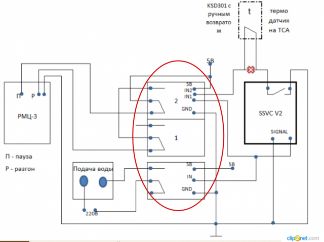

YurOK2 Опубликовано 10 января, 2022 Опубликовано 10 января, 2022 29.12.2021 в 21:53, avirin сказал: РАЗГОН, СТОП, РАБОЧИЙ РЕЖИМ мощности, ПОДАЧА и ОТКЛЮЧЕНИЕ воды всё работает. Хотелось бы узнать,что это за устройство с релюшками
avirin Опубликовано 11 января, 2022 Опубликовано 11 января, 2022 6 часов назад, YurOK2 сказал: Хотелось бы узнать,что это за устройство с релюшками Реле от ардуина. 1

bona Опубликовано 11 января, 2022 Опубликовано 11 января, 2022 09.01.2022 в 19:54, Alex57 сказал: Да, были проблемы при КЗ проводки клапана, но тогда рассыпался симистор и 220 не шло на клапан. Симистор заменили. А 220В на клапан так и идет. Клапан не закрывается никак даже в ручном режиме. Клапан постоянно открыт. Пока не выключишь автоматику. Куда копать?
sanderzv Опубликовано 11 января, 2022 Автор Опубликовано 11 января, 2022 16 минут назад, bona сказал: Куда копать? Около симистора есть три резистора размером 1206. Их тоже нужно проверить. Если они исправны, то нужно заменить оптосимистор CT3083 на аналогичный или MOC3083. 1
sanderzv Опубликовано 11 января, 2022 Автор Опубликовано 11 января, 2022 30 минут назад, bona сказал: и будет робить? Должно помочь. Вообще, это первый подобный случай.
