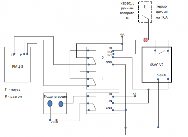

avirin Опубликовано 29 декабря, 2021 Опубликовано 29 декабря, 2021 (изменено) @митрик Прошу помощи как у спеца. Пойдет такой вариант? Термостат с ручным возвратом https://aliexpress.ru/item/1005001306666881.html?algo_expid=a6565ac7-ce3b-4358-b66d-f4648fa7d369-1&algo_pvid=a6565ac7-ce3b-4358-b66d-f4648fa7d369&item_id=1005001306666881&sku_id=12000015647932238&spm=a2g0o.search.0.0.4f8b55a35M5hgK Есть минус, что автоматика не поймет, что была авария, но РМ остановит нагрев. Изменено 29 декабря, 2021 пользователем avirin

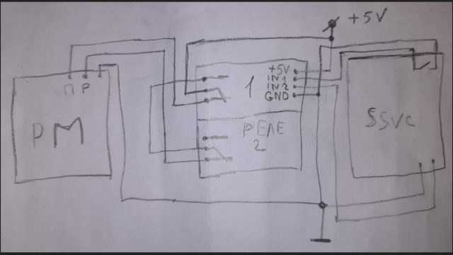

avirin Опубликовано 29 декабря, 2021 Опубликовано 29 декабря, 2021 (изменено) @митрик @митрик РАЗГОН, СТОП, РАБОЧИЙ РЕЖИМ мощности, ПОДАЧА и ОТКЛЮЧЕНИЕ воды всё работает. Вот сейчас хочу добавить на ТСА датчик. По идее если датчик сработает, то РМ уйдет в паузу. Минус, то что автоматика не будет знать, что сработал датчик на ТСА и будет клацать релюхами дальше. Изменено 29 декабря, 2021 пользователем avirin
