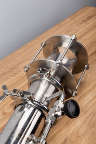

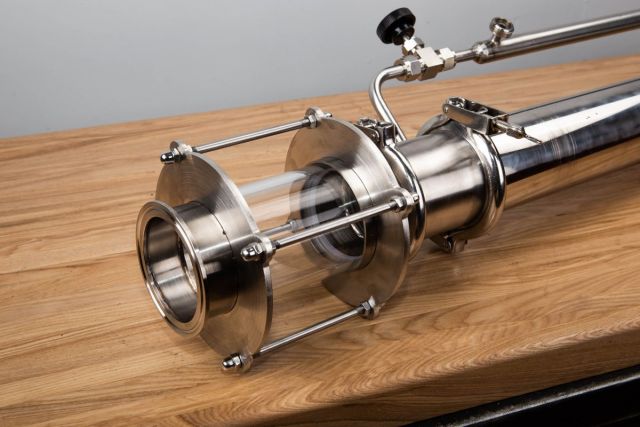

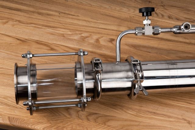

dim65 Опубликовано 21 ноября, 2020 Опубликовано 21 ноября, 2020 (изменено) 46 минут назад, okun сказал: пеноуноса из куба; На ректификации спирта сырца пипец как актуально. Лишь бы отметиться... 46 минут назад, okun сказал: выше нижней царги для контроля нижнего затопления. Этак ты между всеми по диоптру захочешь... Нижний затоп авария и ошибка, и градусник его покажет не хуже А вот верхний может быть технологическим приемом. Изменено 21 ноября, 2020 пользователем dim65
vodila Опубликовано 21 ноября, 2020 Опубликовано 21 ноября, 2020 21 минуту назад, dim65 сказал: А вот верхний может быть технологическим приемом. И то на один раз, для упрощения определения параметров колонны. Потом этот диоптр можно снять и положить на полку. ))) 21 минуту назад, dim65 сказал: А вот верхний может быть технологическим приемом. И то на один раз, для упрощения определения параметров колонны. Потом этот диоптр можно снять и положить на полку. ))) 1
okun Опубликовано 21 ноября, 2020 Опубликовано 21 ноября, 2020 53 минуты назад, dim65 сказал: На ректификации спирта сырца пипец как актуально. А с чего ты решил, что ректифицируют только спирт сырец? Или тебе 54 минуты назад, dim65 сказал: Лишь бы отметиться... ??? 44 минуты назад, vodila сказал: Потом этот диоптр можно снять и положить на полку. ))) В него можно насыпать медную насадку, и использовать в составе колонны для связывания сернистых соединений.
vodila Опубликовано 21 ноября, 2020 Опубликовано 21 ноября, 2020 28 минут назад, okun сказал: В него можно Можно что угодно... Понять-бы зачем он там изначально. )
okun Опубликовано 21 ноября, 2020 Опубликовано 21 ноября, 2020 3 минуты назад, vodila сказал: Понять-бы зачем он там изначально. ) Например проверить работу оросителей.
Optimist Опубликовано 21 ноября, 2020 Опубликовано 21 ноября, 2020 Ну что вы гадаете, привезет домой, соберет на месте, тогда будет понятно что и как будет и для каких целей. Думаю сейчас Вадим собирал просто для фото, а не для работы.

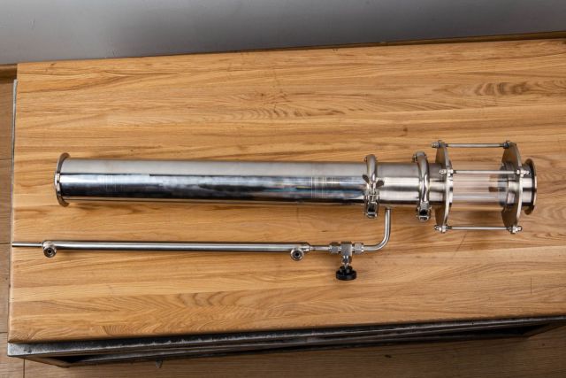

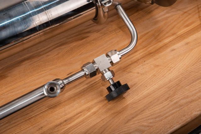

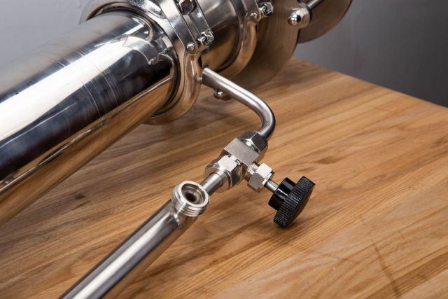

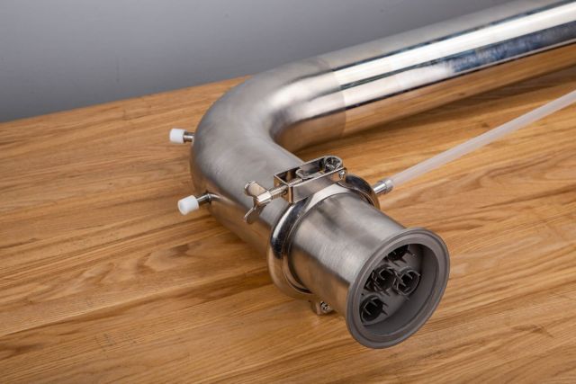

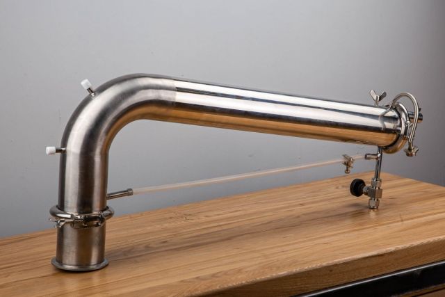

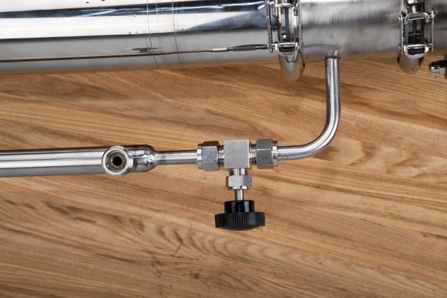

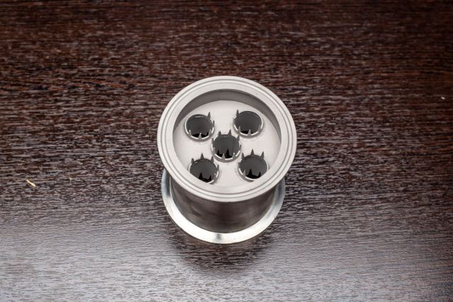

Добровар Южный поток Опубликовано 25 ноября, 2020 Автор Опубликовано 25 ноября, 2020 Добрый вечер господа. Наконец-то добрался домой, сегодня немного решил протестировать сам узел орошения и дефлегматор. тел. 89654225555 "Южный поток"

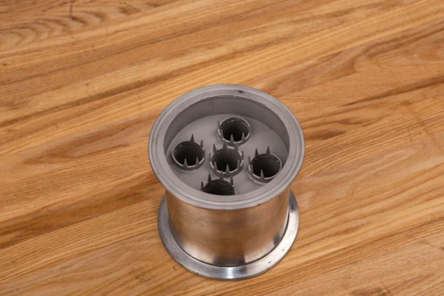

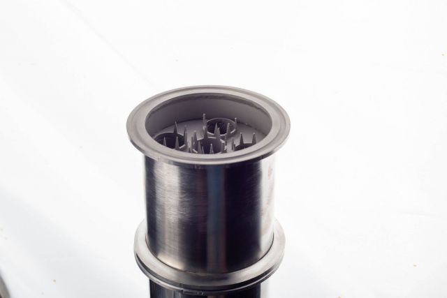

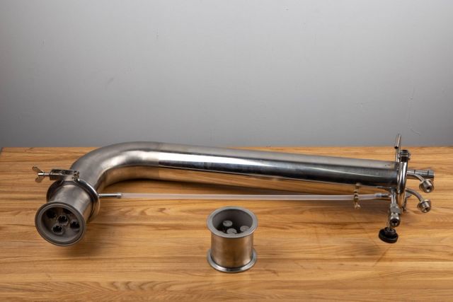

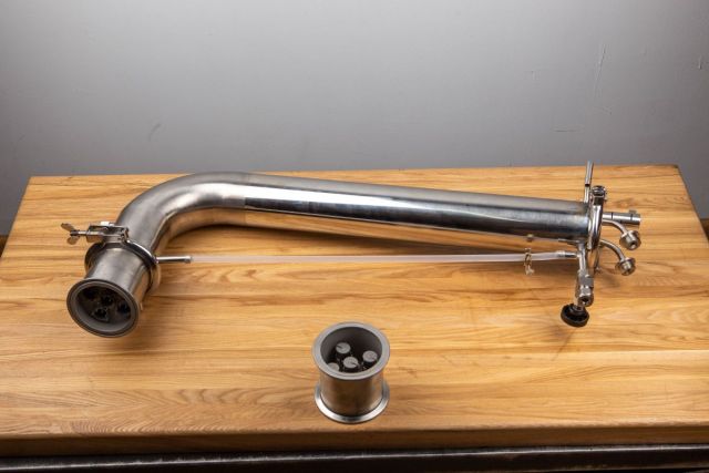

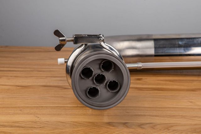

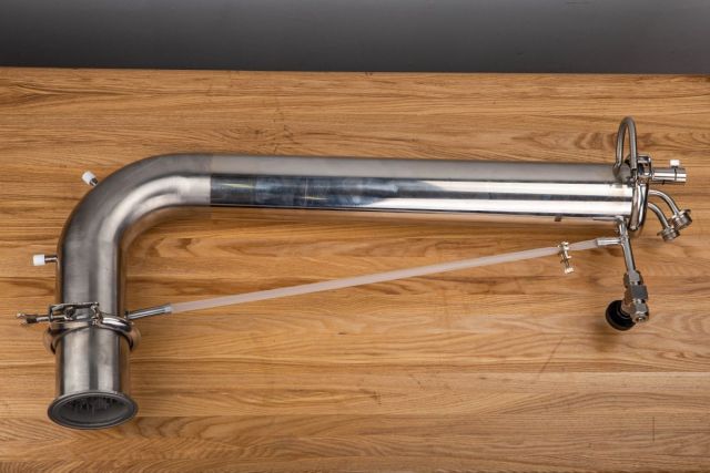

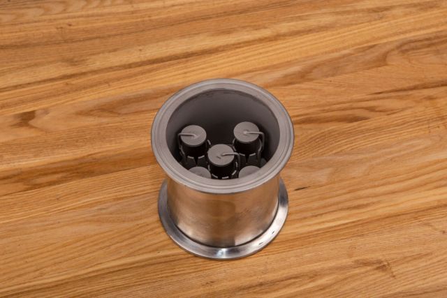

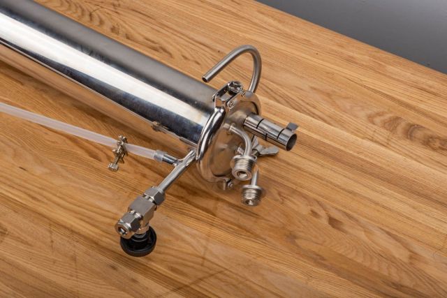

Добровар Южный поток Опубликовано 29 ноября, 2020 Автор Опубликовано 29 ноября, 2020 Добрый вечер, господа! тел. 89654225555 "Южный поток"
okun Опубликовано 29 ноября, 2020 Опубликовано 29 ноября, 2020 Цитата "Узел орошения это деньги" И еще высота.
dim65 Опубликовано 29 ноября, 2020 Опубликовано 29 ноября, 2020 @okun и ещё паразитный объём чтоб головы размазаться. Вопрос не простой.
Добровар Южный поток Опубликовано 29 ноября, 2020 Автор Опубликовано 29 ноября, 2020 22 минуты назад, okun сказал: И еще высота. Поэтому царги по пол метра что бы построить под ваш потолок, можно и по 300 мм сделать. 16 минут назад, dim65 сказал: Вопрос не простой. Ну так для этого и работаем! что бы непростые вопросы решать и делать их простыми. тел. 89654225555 "Южный поток"
Alex_Kry Опубликовано 30 ноября, 2020 Опубликовано 30 ноября, 2020 Цитата Узел орошения это деньги. СПН-ка на такой объем, вот это деньги!)) На такой колонне можно 9 кВт вдувать и 5 литров в час как минимум)) 1
dim65 Опубликовано 30 ноября, 2020 Опубликовано 30 ноября, 2020 6 часов назад, Alex_Kry сказал: 5 литров в час как минимум Чего 5 литров?? Водички если только 😂😂😂

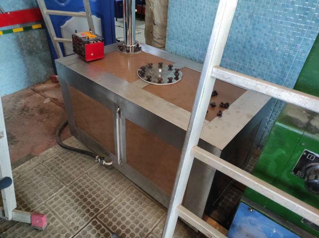

Добровар Южный поток Опубликовано 9 апреля, 2021 Автор Опубликовано 9 апреля, 2021 Тестирование колонны 1000х750х750х400х насадочная часть. Общая высота с кубом более 4500 мм. 1 тел. 89654225555 "Южный поток"

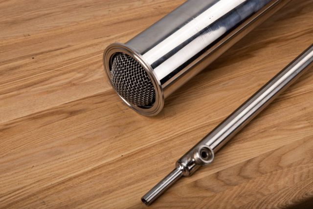

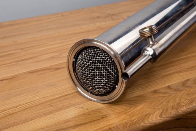

Добровар Южный поток Опубликовано 9 апреля, 2021 Автор Опубликовано 9 апреля, 2021 Как понимаю мои пыжи вроде работают! Смотрел пыж который продает Селиваненко, думаю надо сделать только немного другой что бы был дешевле а по эффективности не уступал. Одно плохо то что пыжи занимают много полезного места в царге, а моя сетка наоборот все полезное пространство дает насадке. Соответственно результат по высоте просто не маленький а это на три царги 150 мм насадочной части просто в пустоту и высоту царги. Кому то на это пох... а кто то каждый сантиметр считает. тел. 89654225555 "Южный поток"
