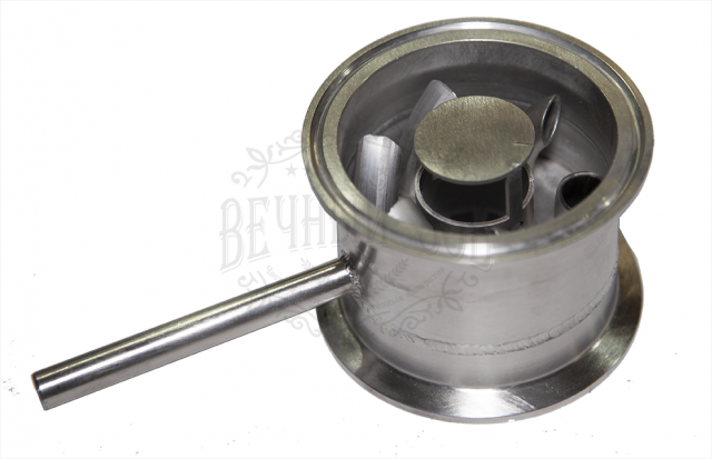

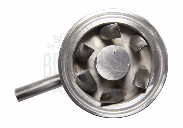

evgeny_ch Опубликовано 19 ноября, 2020 Опубликовано 19 ноября, 2020 (изменено) @Добровар Обрати внимание на скосы трубок. Изменено 19 ноября, 2020 пользователем evgeny_ch
dim65 Опубликовано 19 ноября, 2020 Опубликовано 19 ноября, 2020 @evgeny_ch красиво прям турбина только непонятно что этим добиться хотят, какое новое свойство.
evgeny_ch Опубликовано 19 ноября, 2020 Опубликовано 19 ноября, 2020 @dim65 Пар направляют на 10тиметровый димрот.
dim65 Опубликовано 19 ноября, 2020 Опубликовано 19 ноября, 2020 @evgeny_ch а насадка? Так и пропустит спиральнотурбулентные потоки пара до самого димрота? Здорово ты придумал. Но трубок мало.
evgeny_ch Опубликовано 19 ноября, 2020 Опубликовано 19 ноября, 2020 (изменено) 5 минут назад, dim65 сказал: Так и пропустит спиральнотурбулентные потоки пара до самого димрота? Это придумали другие, ромашка называется. Вадим хочет скрестить ужа и ежа, и флегму с паром распределить и отбор организовать. В результате получается "кривая" тарелка с УО. Гибриды не всегда удачны. Изменено 19 ноября, 2020 пользователем evgeny_ch
Добровар Южный поток Опубликовано 19 ноября, 2020 Автор Опубликовано 19 ноября, 2020 1 час назад, dim65 сказал: в которую твои оросители вварены Если сделать отверстия то тогда оросители зачем! 52 минуты назад, evgeny_ch сказал: внимание на скосы трубок. Интересно конечно но что то больше похоже на барбатажную тарелку. 28 минут назад, evgeny_ch сказал: Вадим хочет скрестить ужа и ежа, и флегму с паром распределить и отбор организовать. Вадим просто хочет равномерно распределить флегму по поверхности насадки и не более, а пар без препятствий сам пройдет до димрота. 31 минуту назад, evgeny_ch сказал: В результате получается "кривая" тарелка с УО В результате получится колонна с правильным распределением флегмы и разделением фракций, но надо работать что бы понять так ли оно на самом деле. 1 час назад, evgeny_ch сказал: Обрати внимание на скосы трубок. Скосы то есть а вот проход пара маленький даже очень маленький, надо считать. тел. 89654225555 "Южный поток"
evgeny_ch Опубликовано 19 ноября, 2020 Опубликовано 19 ноября, 2020 (изменено) 9 минут назад, Добровар сказал: Вадим просто хочет равномерно распределить флегму по поверхности насадки и не более, а пар без препятствий сам пройдет до димрота. Если у тебя насадка нерегулярная, то как не распределяй флегму, она будет стекать хаотично, в зависимости от скорости пара может подвисать и создавать локальные затопления и пр. зоны. Естественно стремиться направить поток флегмы в центр насадки, а пар отжать к периферии трубы. Далее они сами создадут некое распределение. Ромашку ставят под димрот. Изменено 19 ноября, 2020 пользователем evgeny_ch
