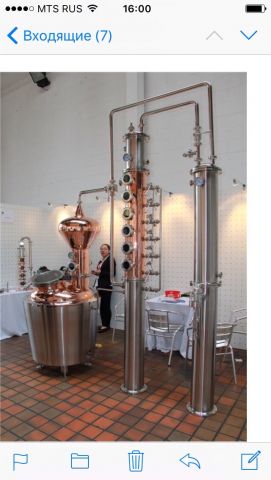

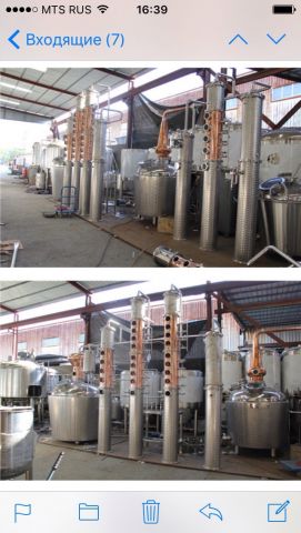

Sergi-arm Опубликовано 27 ноября, 2015 Опубликовано 27 ноября, 2015 Вот фото флейт, не просто так их делают , Кубы на 1500-5000 литров Ты прав , очень зависит от оперетора и оборудования, но если оборудования нет хорошего - то оператор не чего не сможет крутого сделать (я не имею виду что на обычном оборудование получается ерунда, получается достойный продукт! Но флейта выше уровнем)

Gagarin Опубликовано 27 ноября, 2015 Опубликовано 27 ноября, 2015 Но флейта выше уровнем) Флейта не выше уровнем, это другой, более узкозаточенный инструмент под свои задачи - сокращение времени на перегонку и усечение дистиллята по её особенностям работы. Съ незапамѧтныхъ времёнъ. Оставь политику всяк сюда входящий.
