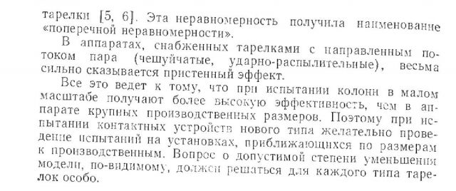

Кто-то хорошо сказал - прямое масштабирование -не прокатывает.  Про укрепление выше написано, оно тоже для промышленных обьемов полезно, - меньше емкостей надо для хранения и выдержки.  Нам то, какая польза от укрепления?

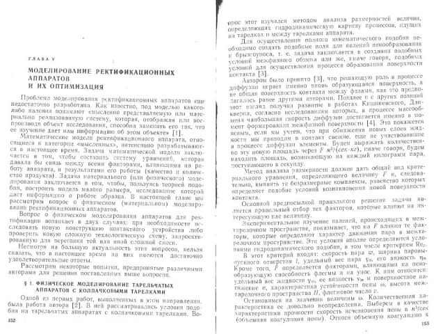

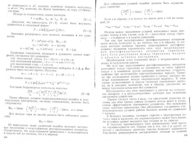

Тупое масштабирование промобразцов не катит. Есть в книжках про моделирование колонн и есть показатели, которые должны быть у модели и рабочего образца одинаковые. Но там все сводиться......быстрее скан выложить.

Моделирование на докторский диссер тянет. Это даже не знаю кому нужно тут. Не проще ли для начала спаять нечто вроде аламбика из меди и изучить процессы методом проб и ошибок, подбирая вкусоароматику под себя, а не под пипл который хавает заводскую бурду?

Я про моделирование то к чему? Можно было бы плясать не от модели к большому аппарату, а наоборот, взять пром образец и пересчитать на маленький размер, используя поправочные коэф. подобия какие-нибудь. Но увы.

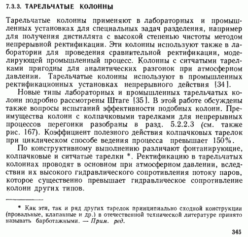

Крель пишет: (искать не буду, передаю как помню своими словами)
- насадочные страдают пристеночным эффектом
- и каналообразованием
 в случае малой высоты насадки эти факторы оказывают огромное влияние. Тарельчатая соотв. этих недостатков лишена. В добавок большой диапазон стабильной работы.

Крель пишет:
"Руководство по лабораторной перегонке" ?
 Речь там конечно о колоннах. Но как раз применительно к нашему случаю. Если цель не макс. чистый спирт, а укрепленный/очищенный до какой то степени дистиллят:
Почему ты так решил?  У Креля как раз речь о ректификации, т.е. о максимально полном разделении.
И это при некоторых условиях их 5 (т.е. не всегда) приводит к снижению "теоретических ступеней разделения" (цитата),  - со 100 до 30 или с 10 до 9.  Иными словами в нашем случае при 4 - 6 требуемых теоретических ступеней разделения  "неудовлетворительное распределение" практически не оказывает влияние на работу колонны.

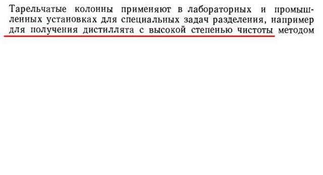

Про тарелки у Креля много интересного написано, читать с 345 стр. - тарельчатые колонны в основном применяют при неприрывной ректификации. Почему именно так, я не стал разбираться, наверняка Крель дает ответ на этот вопрос.
.. У Креля как раз речь о ректификации, т.е. о максимально полном разделении...
он то об этом знает ? на картинке из Креля.
Можешь ещё Стабникова полистать в части сравнения типов колонн. А вообще, нихрена они не шарят, тарельчатые в топку! Даешь каждому винокуру по медному ведру и газовый баллон в придачу :)
