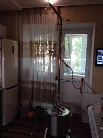

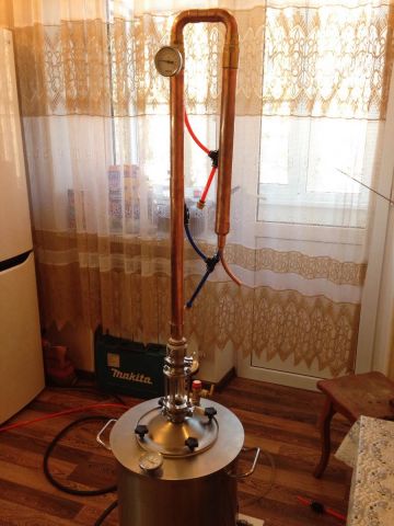

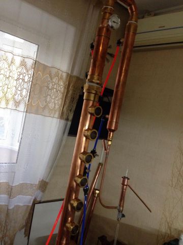

Sergi-arm Опубликовано 27 ноября, 2015 Опубликовано 27 ноября, 2015 На флейте получается совсем другой дистиллят, более ароматней и мягче. Уже проверено , у меня есть разные аппараты - на всех получается по разному , и с насадкой и без... Вот фото: С насадкой СПН : Без насадки , дефлегматором: 1
Engineer_111 Опубликовано 27 ноября, 2015 Опубликовано 27 ноября, 2015 [b][member=Sergi-arm][/b], На флейте брагу гоняете или сырец? Если не трудно, конструкцию покажите, и как булькает бы глянуть
