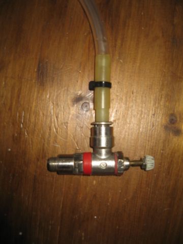

затоштобыфсе Опубликовано 21 апреля, 2016 Опубликовано 21 апреля, 2016 имхо, человек на видео сделал из ПК дефлегматор. Можно конечно и так ПК использовать, только вот смысл. Я скачки температуры более менее стабилизировал поставив перед ПК сухопарник и набив его самоскрученными медными спиральками. Тарельчатой у меня нет, пробовал с начадочную ставить до ПК - херня получается. Херачит с ТСА или не капает. Регулировка гофманом конечно секас. Мне на днях с китайщины придут игольчатые краны, после майских попробую.
Sergan Опубликовано 21 апреля, 2016 Опубликовано 21 апреля, 2016 Мне на днях с китайщины придут игольчатые краны, после майских попробую. Не жди чудес от кранов , что кран что гофман по моему никакой разницы , ищи причину .
затоштобыфсе Опубликовано 21 апреля, 2016 Опубликовано 21 апреля, 2016 да ладно вам . я ПК + насадочную заради эксперимента вместе скрутил. с прямотоком ПК ожидаемо работает, тока гофманом геморно. я паре гофманов уже резьбу скрутил На чем мне еще че-нить ароматное, но не сильно едкое получить? НДРФ по Гениной методе у меня пока не получается.
Duliks Опубликовано 3 августа, 2016 Опубликовано 3 августа, 2016 (изменено) На слив поставил игольчатый кран для поддержки постоянного давления воды внутри колонны,и все прекрасно гофманом регулируется. Изменено 5 августа, 2016 пользователем Duliks
