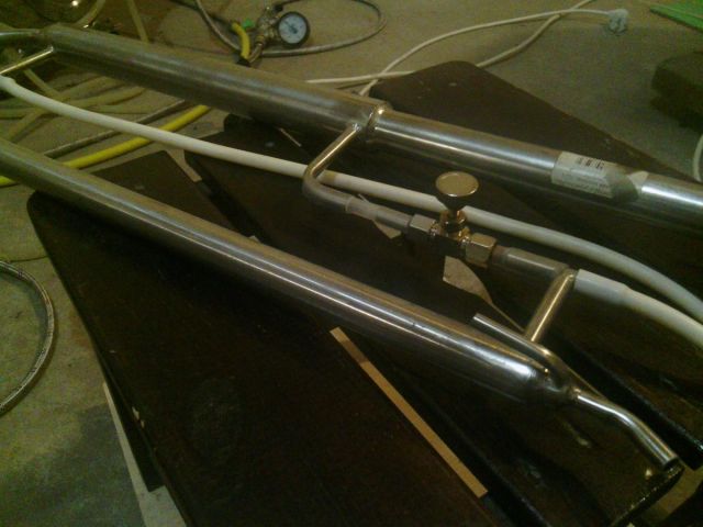

Bors Опубликовано 14 октября, 2015 Опубликовано 14 октября, 2015 (изменено) Поставил вместо зажима вот такой игольчатый кран. Совместно со стабильной мощностью нагрева (рмц3) и стабильной подачей воды (автономка) ни каких проблем . А вот суть темы я тоже не уловил. Сори. Изменено 14 октября, 2015 пользователем Bors

Bors Опубликовано 16 октября, 2015 Опубликовано 16 октября, 2015 Посмотри на мое фото . Игольч.кран перекрывает\регулирует вертикальный холодильник. Можно закрыть совсем превратив аппарат в простой прямоточник или регулировать подачу воды ну и тем самым возврат. Вода не закипает ,температура на обратке не более 50° (автономка) .Да труба голая .Но нормально справляеться со своей задачей .Ни вижу необходимости в "наворотах" в этой части. У Каймариса регулировка выполняеться двумя кранами ,что имхо затруднительно .Естественно провести точную регулировку Гофманом ,скажем так ...сложнее ,чем и.краном.,поэтому и поставил его. Если поставить кран на слив ,то как регулировать охлаждение в вертикальном холодильнике? Можно ,но тогда надо изменить "развязку". Имхо тут нормальный конструктив.

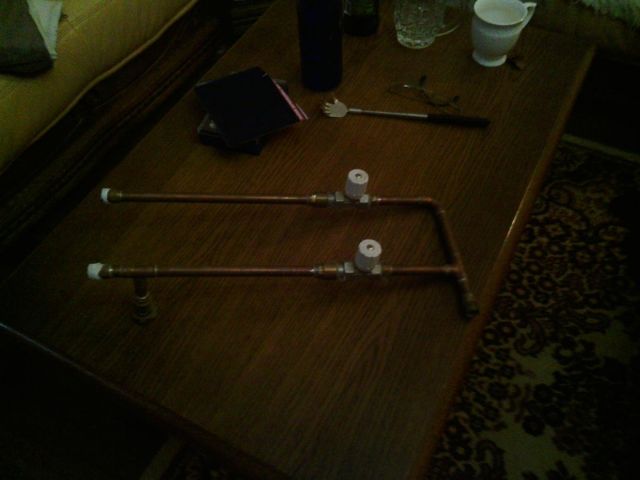

Bors Опубликовано 16 октября, 2015 Опубликовано 16 октября, 2015 Ну единственным плюсом буржуина вижу регулировку воды в прямотоке. Мне эт не надо ,так как есть автономка ,ну и у кого вода не то,что б халява ,но в пределах разумного.Опять же мне интересно почему тут мы спорим ,а на ректификации ни кто не париться с этим ,хотя она идет десятками часов как минимум. Кстати вот ,нарыл в недрах своего подвала тоже регулировал . Хотя чего спорим непонятно ?
127L Опубликовано 16 октября, 2015 Опубликовано 16 октября, 2015 Вроде не спорим, а обсуждаем. Странно, что ты не видишь разницы между буржуинским и "импортоземещенным" аппаратом ну и ладно. Интересный девайс у тебя выше, - пятерня на ручке, - для чего такое? Раствор коварен!
