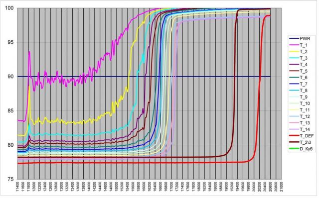

127L Опубликовано 19 октября, 2015 Опубликовано 19 октября, 2015 (изменено) "Мыши, плакали, кололись, но продолжали есть кактус" , это про вас ребята. Термометр ставится для измерения температуры пара, то что у вас он чем-то омывается, это ваши проблемы, видимо что-то не так делаете. Почитайте учебники химии для школы. Термометр можно поставить перед дефом и за дефом, в зависимости как у вас отбор организован, только что по нему смотреть? Он будет торчать на одной цифре пока будет отбор "тела", а когда начнет двигаться будет уже поздно. Термометр в кубе, в его крышке, в самом низу колонны, поможет если знать что там смотреть, а смотреть по нему нужно не абсолютное значение температуры, а скорость изменения температуры, т.е. производную от функции температуры и времени. Эти значения будут практически универсальны для аппаратов с дефлегматорами. Не хотите сделать простейшее исследование, а рассуждаете о какой-то флегме омывающей термометры.... Изменено 19 октября, 2015 пользователем 127L Раствор коварен!
127L Опубликовано 19 октября, 2015 Опубликовано 19 октября, 2015 Вот, лентяи, за вас все VB сделал, года два назад 14 точек измерения температуры в колонне с насадкой, начиная с низу пронумерованы, какое расстояние между ними не помню. Раствор коварен!

127L Опубликовано 19 октября, 2015 Опубликовано 19 октября, 2015 (изменено) Спирт выгнать проще простого. У меня например на РК отродясь ни какой автоматики не было, все руками, так что нет проблем с любой РК справится. Как я понял, народ хочет хвосты на аппаратах с дефами отсекать по Т куба. Так вот что видно из графика - Т дефа стоит как вкопанная, а Т куба резко вверх летит, - что это значит? Это значит только одно - концентрация спирта в кубе снизилась на столько что система выходит из равновесия, и срочно надо либо увеличивать ФЧ, либо менять посуду. Увеличение ФЧ спасет от хвостов на РК, на голой трубе шансов нет ни каких, по этому только смена приемной емкости спасет от концентрированных хвостов в напитке. В случае обозначенном на графике хвосты полетели бы в отбор при Т куба где-то на 89 градусах, если бы насадки не было. Изменено 19 октября, 2015 пользователем 127L Раствор коварен!
Bors Опубликовано 19 октября, 2015 Опубликовано 19 октября, 2015 Андрей ,твое счастье ,что на этом форуме нет ортодоксальных ректификаторщиков Потому ,что за енту фразу Спирт выгнать проще простого. они тебя б "в асфальт закатали" . И где то были б правы
