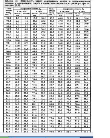

Lexx77761 Опубликовано 12 октября, 2015 Опубликовано 12 октября, 2015 Когда начинал свой путь домашней дистилляции, на производстве у нас была НБК, то задумался, до какой температуры гнать брагу.Так вот на ХД писали про 98 градусов, я так и делал, посчитал что это аксиома. А вот недавно, просматривая статьи по нашей тематике нашел такую любопытную таблицу, в которой были написаны температуры кипения спиртов. Так вот, при температуре 97,4 градуса начинает испаряться пропиловый спирт. Вот тогда я и подумал, а зачем его брать в отбор сырца, а потом от него избавляться, ведь процент этилового спирта будет мизерным при отборе с 97.4 до 98 градусов.Поэтому для себя определили первый прогон до 97.4 градуса.Мои знакомые, с которыми общаемся в живую, у которых громадный опыт перегонки со мной согласились.Жду Ваших мнений по этому поводу.
Naruto Опубликовано 12 октября, 2015 Опубликовано 12 октября, 2015 (изменено) а зачем его брать в отбор сырца, а потом от него избавляться, ведь процент этилового спирта будет мизерным при отборе с 97.4 до 98 градусов. Если речь идет о сахарной браге, браге из фруктов или фильтрованной зерновой, то может оно и так, но при перегонке густой или даже не густой , но не фильтрованной браги зерновой, "каша" может кипеть неравномерно (центр прогревается хуже, когда пристеночный объем уже кипит), те примеси в то м чиле и головы могут быть размазаны по всему погону, от этого и отбирают СС из зерновых досуха, дабы привести в состояние раствора без твердых включений все примеси, потом уже дробить. Те если гнать зерновую брагу с дробиной до 97,4 это не даст гарантии, что пропиловый спирт уже не попал в достаточно большом количестве в отбор и какой смысл тогда терять спирт и ароматику хвостовых примесей? Ну и собсно крепость "кашерной" браги 5-7 град. Отбор начинается на 94-95 град в кубе, если закончить его на 97,5 это верный способ потерять львиную долю спирта . А при дроблении СС (который обычно 25-30 град, мы заканчиваем отбор на 95 (особо жадные на 96 град в кубе) , те до того как пропиловый спирт начнет массового проникать в отбор еще далеко. Собсвенно мое мнение, брагу гнать досуха, поскольку СС по своему составу никак хуже браги не будет в абсолютных значениях. Последующее дробление СС много эффективнее чем дробление браги, да еще и с более предсказуемым результатом, так как СС можно привести к заданой крепости и точно знать параметры дробления с учетом кректа спирта и примесей. Разные методики позволяют получить искомые результаты, разведя СС до 5 град, можно отобрать почти полностью изики к примеру на примитивном дистилляторе или использовать классические параметры, получая стабильные результаты попадающие в нормы содержания примесей для дистиллятов. Когда начинал свой путь домашней дистилляции, на производстве у нас была НБК, то задумался, до какой температуры гнать брагу. Позволь поинтересоваться как можно дробить на НБК? или зачем ты вообще упомянул ее в посте в контексте кубовой температуры браги? Изменено 12 октября, 2015 пользователем Naruto 2
МихалычЪ Опубликовано 12 октября, 2015 Опубликовано 12 октября, 2015 (изменено) Поддержу коллегу. Гнать необходимо досуха. Эфиры при перегонке браги (5-10%) почти все уходят в хвосты, а при перегонке сырца (25%) в основном в тело. Убрав хвосты при перегонке браги потеряешь все эфиры. А те ...у которых громадный опыт перегонки.... не всегда бывают правы Изменено 12 октября, 2015 пользователем МихалычЪ 1
Lexx77761 Опубликовано 12 октября, 2015 Автор Опубликовано 12 октября, 2015 Позволь поинтересоваться как можно дробить на НБК? или зачем ты вообще упомянул ее в посте в контексте кубовой температуры браги? Я тогда не задумывался об этом, шел сырец себе да и шел, а тут дома начал об этом думать.Вы в отдельнуюю емкость замерьте, сколько у Вас отберется после 97.5 градусов СС при перекуривании браги.
МихалычЪ Опубликовано 12 октября, 2015 Опубликовано 12 октября, 2015 (изменено) Тут и замерять нечего, при 97.5 в кубе спиртуозность кубового остатка составляет 3%. Вот и считай, почти половина спирта у тебя пойдет в каналью. Изменено 12 октября, 2015 пользователем МихалычЪ 1

Gagarin Опубликовано 12 октября, 2015 Опубликовано 12 октября, 2015 при температуре 97,4 градуса начинает испаряться пропиловый спирт. Забудь про температуры кипения примесей, от них нет проку в многокомпонентном растворе, найди на форуме графики с коэффициентами ректификации примесей, её распечатай и повесь рядом с кубом на стену. Съ незапамѧтныхъ времёнъ. Оставь политику всяк сюда входящий.

Naruto Опубликовано 13 октября, 2015 Опубликовано 13 октября, 2015 Вопрос, а какой спирт пойдет в каналью, этиловый или пропиловый? не менее 80 % там будет этилового спирта это то, что реально отжать на колонне. При первой ректификации хвостов, отбирается минимум 60 % спирта вполне питьевого качества (но принято считать его оборотным) и ректифицировать еще раз. Более того хвосты от первой ректификации можно так же разбавить до 30 град и еще раз ректифицировать, как минимум половина из этого объема спирта будет отобранна как оборотный (те с мизерным колличеством примесей), а хвосты после второй ректификации уже можно считать "неисправимыми" и выливать с чистой совестью . Я не призываю ректифицировать "хвосты" котрые ты отрубишь из браги на 97,5 % , просто на примере ректификации привел сколько спирта в хвостах (полученных по классической схеме)
МихалычЪ Опубликовано 13 октября, 2015 Опубликовано 13 октября, 2015 ...Вопрос, а какой спирт пойдет в каналью, этиловый или пропиловый?... Ответ/вопрос: а какой спирт подразумевается когда мы говорим о спиртуозности в кубе ? Когда в кубе будет 97.5С, высших спиртов (к которым относится и пропиловый) там уже не будет. Поэтому в каналью ты сольешь именно этиловый вместе с эфирами. Ну если конечно Скурихин у вас в авторитете то можно табличку глянуть. 1
