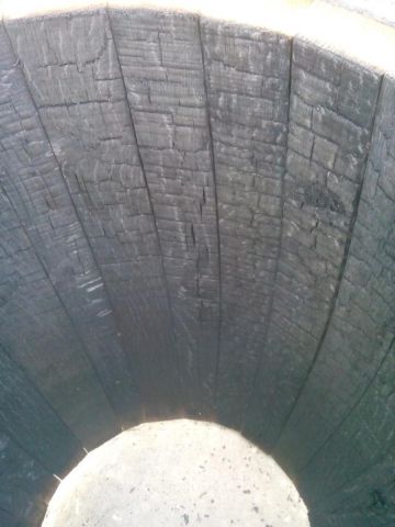

МихалычЪ Опубликовано 12 февраля, 2019 Опубликовано 12 февраля, 2019 Спасибо Коль. Но реально не вижу смысла с ними трахаться. Начинаю потихоньку с тобой соглашаться ))) нехрен с этой мелкотой 10-и литровой заморачиваться. Тридцатка то почти за то же время дает объем втрое больше )) 2
Евгений Крым Опубликовано 12 февраля, 2019 Опубликовано 12 февраля, 2019 бочки отработали каждая около 9 лет.На заводах до сих пор бочки 50-60гг работают, есть и такие, если бы форточку не разипали так и ремонт не нужен Хотелось без полного разбора, но там внутри хрен чем добраться.. Огонь, высуши, закрой утор, какой слой нужно удалить тот и сожги, он станет таким, легко удаляется любой железкой 2
МихалычЪ Опубликовано 12 февраля, 2019 Опубликовано 12 февраля, 2019 Думал над таким вариантом. Сжечь нужный слой и ободрать чем нибудь. Но поскольку слой то получается снимать надо в треть толщины клепки, решил не стоит заморачиваться, новая бочка лучшее решение ))
Евгений Крым Опубликовано 12 февраля, 2019 Опубликовано 12 февраля, 2019 Попробуй одну, уберёш допустим 2мм, содержимое значит на 2мм углубится, ну не новая но эфект кое какой будет. Если новая то без всякой вымочки, чисто проверка водой и заливка, дубильных хапнуло и лей в старую, заодно можешь бизнес сделать по вымочке бочек 1
