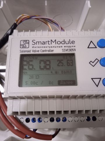

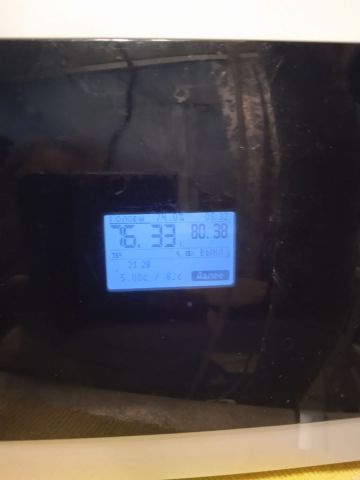

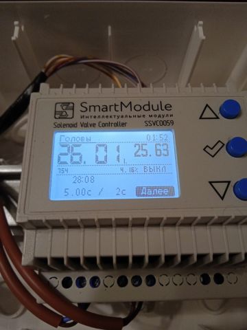

День добрый. Прошивка 2.3.1. После начала отбора голов секунды через 3 прибор начинает пищать и мигать. Не знаю с чем это связано, проверьте. Откатился на 2.2.17. Пришел удлинитель для CD карты который советовали здесь ранее, удобная вещь, работает.
  • Спасибо 3
1 час назад, DimonDistillitor83 сказал:
Что на экране в это время? Фото есть?
Действительно, есть косяк на этапе голов. Приостановите тесты версии 2.3.1

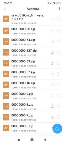

05.12.2021 в 13:25, sanderzv сказал:
Исправлено, файл на сайте обновлен
Скачал, ничего не изменилось, моргает, пищит. Точно файл обновили?
Изменено пользователем Yurii-111
22 минуты назад, Yurii-111 сказал:
Файл архива: ssvc0059_v2_firmware.2.3.1.zip
Дата и время: 05.12.21 13:23
Файл обновления: UPDATE.FW
Совпадает?
42 минуты назад, sanderzv сказал:
70631
Screenshot_2021-12-06-20-07-59-025_com_mi.android.globalFileexplorer.thumb.jpg.e04665b65f8a5a38f9d74f1ab4042796.jpg

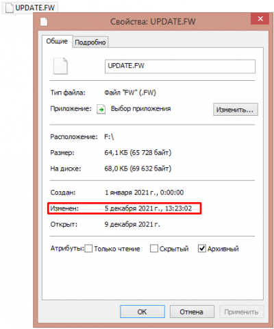

13 часов назад, Yurii-111 сказал:
Достал флэшку, скачал ещё раз 3.1, распаковал на флэшку, обновил контроллер...
Если посмотреть информацию о файле, какая дата и время файла?
