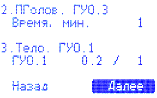

Идея простая: часть времени алгоритм отбора тела работает клапаном 3. Отсчет времени начинается сразу, т.е. в это время войдет так же и пауза, если она выставлена.
В стартовых параметрах появился новый параметр ПГолов. ГУО.3, Время, мин - задает время отбора подголовников в минутах

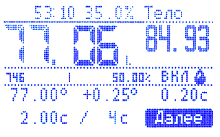

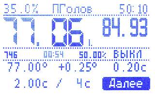

Экраны подголовников для подголовников и тела идентичны, за исключением Верхней строки и на подголовниках правее давления показывается оставшееся время отбора подголовников.
Экран подголовников
Экран тела
