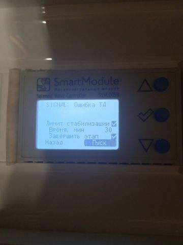

переподключил воду , отключил БП , не в нём дело , прибор снижает отбор по шпоре , на отключение шпоры не реагирует . Перепрошил 10й , не помогло , 9й , та же хрень , сейчас буду искать прошивку без шпоры

испытатели , какая прошивка рабочая на 100% ?
@esc Стрелка наоборот, это и так понятно, читай выше, клапан голов чуть ниже должен быть.
Изменено пользователем Bиkтop
30 минут назад, митрик сказал:
Сегодня скачал последнюю 11ю, час назад запустил процесс.. Пока всё нормалды...
Изменено пользователем Yurii-111
23 минуты назад, митрик сказал:
Похоже на правду... будет исправлено в прошивке 2.2.12
6 минут назад, sanderzv сказал:
Похоже на правду...
Не похоже , а так и есть . Прошился 2.2.2 , и пошла вода в хату . Где же тестеры , чего молчат ? Я перерыл весь ящик , прямо на ходу , перевёл колонну на себя , закрыл отбор и давай тут опыты ставить и причинно следственную связь устанавливать . Неоднократно вспоминал вас за реле , считаю это заметным недочётом , кого-то одного послушали , на начальной стадии , экономия , реально смешная , а удобство было бы заметным .

Сейчас попробую
Прошил , проверил , настройки и фактические цифры соответствуют , гляну дальше , в работе.
Работает без претензий , пока , мне осталось определиться с оптимальным решением по взаимодействию  ssvc и РМ - по отключению вопросов не возникает , а по signal есть над чем подумать . По хорошему , нужна оптимальная схема , для инверсии сигнала - по достижении контрольной температуры , signal включает охлаждение , а разгон , наоборот , нужно выключить . Я конечно попробую ещё помудрить с реле , но что-то мне подсказывает , что нужно искать решение на РС . Будь , внутри ssvc , MOC , вместо РС , для РМ-2 , было бы легче (как мне кажется) . Нужно признать , что для интеграции , с всякого рода умными приборами автоматизации , РМВК , более подходящее изделие , нежели семейство РМ-2 . Последние , хороши , сами по себе , но с высокими технологиями им сложнее подружиться
Изменено пользователем митрик
Позволю себе ещё одно замечание - отображение кубовой температуры , мелковато - его место в углу , не очень заслуженно , под ним , время открытия клапана , нах не нужно , отображение состояния клапана , лично по мне можно уменьшить , для освобождения места для кубовой температуры .
Проверил отображение спиртуозности , совпадает с калькулятором , это приятный момент , очередной зачёт
5 минут назад, митрик сказал:
Что и в каком виде отобразить можно лего будет изменить, можно в будущем даже сделать одинаковые прошивки в логике но разные по оформлению, так сказать разные skin'ы.
Но сначала надо отладить логику и прийти к какой-то финальной версии прошивки. Я надеюсь, мы уже близки к этому 😊
