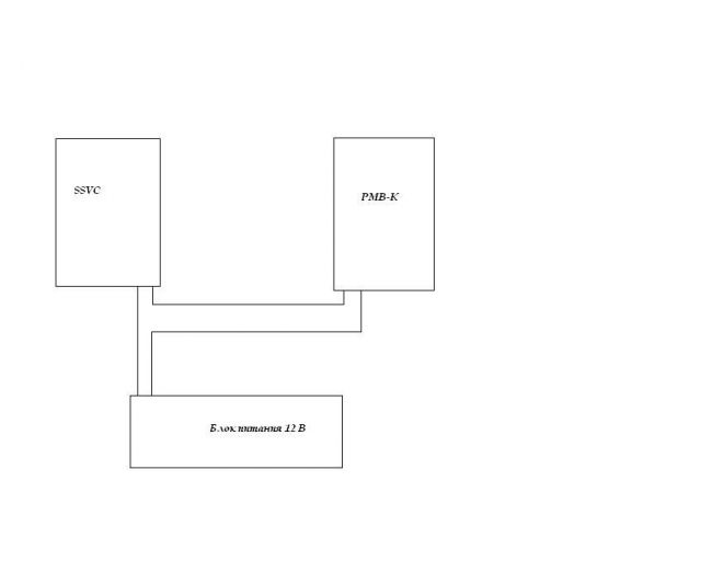

Сам ни разу не электрик, но схематично выглядит так
На SSVC есть выход который умеет замыкаться по выставленным настройкам в меню, на РМВК-К есть контакты на которые когда подаешь 12в оно вырубает напряжение
Ps это все про вторую версию SSVC
2 часа назад, Both сказал:
Надо уточнить что это прошивки версии 2.2.*, и включена опция "Инвертировать реле"
