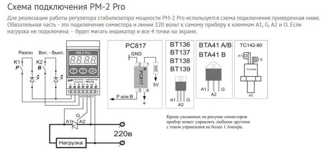

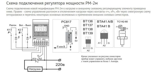

Отключить можно с помощью контактора , дифавтомата или входа на самом РМ-2 , у меня есть такой на РМ-2pro ,  есть ли на рм-2м не знаю
Схема подключения РМ-2М и РМ-2PRO обсолютно одинакова, у них разница PRO с часами и четырёх значный циферблат, а Мка трёхзначный и без часов. ТОесть нет в Мке запуска и отключения по времени.

Разгон - включаем для  достижения заданной температуры на каком нибудь датчике.
Выключаем когда температура достигла этого некоторого значения. И не включаем этот вход больше весь погон.
Смысл простой - на РМ два два входа, один для разгона, второй для рабочего режима, при этом разгон нужно отключить. Т.е разомкнуть вход К1 когда переходим в режим отбора.
Всё очень просто решается имея РМ2м. Последовательно с К1 включаем датчик ksd9700 NC. Обязательно в изолированном корпусе.
На РМ2 которая не имеет К1 иК2 гораздо сложнее.

РМ-2М, подключеное к контроллеру, будет отключать нагрев
Нельзя подключать напрямую , когда автоматика остановит сам РМ , куб/колонна остынет и включится разгон , и будет шпарить на всю , пока не отключится и так по кругу . Нужно, чтобы автоматика отключала питание через дифавтомат или контактор
Изменено пользователем митрик
5 часов назад, митрик сказал:
когда автоматика остановит сам РМ , куб/колонна остынет и включится разгон , и будет шпарить на всю...
С чего бы это?
Из инструкции к РМ-2М:
Контакт «В» на клемнике прибора разрешает или запрещает подачу напряжения на нагрузку (логика работы определяется в параметре НРП). Функция полезна для первоначальной настройки прибора без включения нагрузки (достаточно поставить временную перемычку), или для организации системы автоматического завершения процесса или же аварийной остановки.

С чего бы это?
С того бы это - остановка включается программно , а разгон - подачей прямого питания на МОС от встроенного БП РМ-2 , тем самым , силовой симистор принудительно открывается , полностью , и пох ему на команды от встроенного МК .
