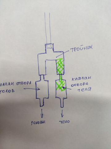

Назрел такой вопрос. При отборе на новой версии через два клапана, через тройник, пока отбираются головы, часть голов осядет в свободном пространстве от тройника до узла забора клапана, т.е. после завершения отбора голов на одном клапане и переключении на другой на тело, небольшое количество голов попадет в отбор, что, конечно не желательно. И так ли будет важен это небольшое количество голов попавшее в основной отбор ?

через тройник
Разверни тройник.
06.06.2021 в 21:30, alexeyT сказал:
чего еще нужно, чтобы спокойно встретить старость??
Включение ожлаждения + отключение разгона , по Тд колонны . Тогда получится полноценная автоматика
@igoraha  , всё равно желательно слить немного тела для промывки спиртопровода/ добора ПГ . Или головы с запасом отбирать . Правильно советуют - если стрёмно , разверни тройник наоборот , одинарный штуцер на головы , один из двойного  , на подачу , а второй на тело - делаешь маленькое колечко из шланга и опускаешь вниз , для клапана , получится гидрозатвор
1 час назад, okun сказал:
Разверни тройник.
В смысле разверни ???? Или у меня лыжи не едут ????
14 минут назад, митрик сказал:
@igorahaвсё равно желательно слить немного тела для промывки спиртопровода/ добора ПГ . Или головы с запасом отбирать .
А как в автоматическом режиме слить немного ? Даже если и головы с запасом, то трубопроводе будет небольшое количество голов. Ну или мутить этот "гидрозатвор"
10 минут назад, igoraha сказал:
23 минуты назад, митрик сказал:
