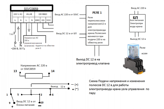

для узла по пару.Управляет электро приводом крана при отборе по пару.
Можно об этом подробнее, с деталями? Как раз на днях обращался коллега с вопросом про то как приспособить SSVC0059 для отбора по пару и управления краном.

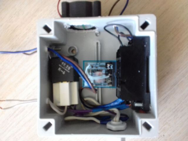

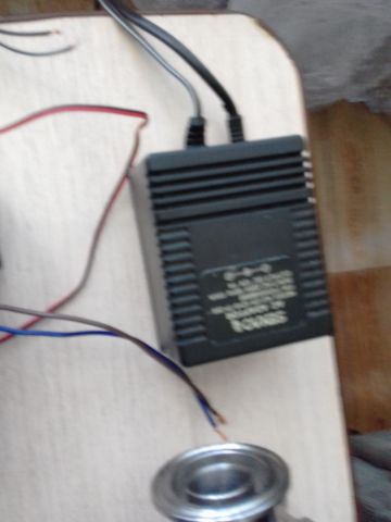

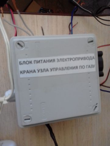

@sanderzv Это вообщем то просто.Я установил на SS параметры Ton равный  Tperiod и сигнал контроллер на закрытие клапана  выдает только по температуре в царге,то есть от датчика.Стоит далее реле китайское со  обмоткой 220 в на несколько групп контактов.Оно осуществляет переполюсовку напряжения на электропривод крана узла управления по пару.Кран подачи паров спирта то открывается ,то закрывается по команде с SS.Сам привод питается от внешнего блока питания 12 в через контакты этого реле.Вот и все.Но для своего удобства и качественного отбора спирта я установил еще один кран.Он регулируется вручную.,чтобы в конце прогона не так часто срабатывал эл/привод.Правда не обошлось без проблем.Греется китайское реле 220 в к концу прогона.Но это я решиле еще одним реле.При открытом кране длительное время реле на 220 в не запитано.Но это уже нюансы.А так все работает ,даже очень.Мне нравиться.
Изменено пользователем brag
@sanderzv Если кому то нужно подробно с фото и схемой работы SS по пару пишите отвечу.Нет проблем.Просто я смотрю разговор идет только по отбору жидкости,поэтому и не суюсь.Смотреть нужно шире на возможности данного девайса в различных операциях.
4 часа назад, brag сказал:
Нужно, вопросы поступают. Будет полезно, спасибо!

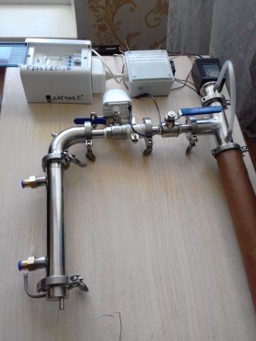

@sanderzv @sanderzv Представляю фото и сх. управления узлом по пару от SS.Видео нет.Буду гнать только в мае.Работал по этой схеме 2 раза.Всясхема и приборы работают исправно,но нужны навыкикак в любом деле.

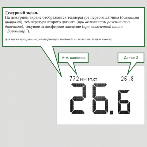

Опытные образцы второй версии контроллера SSVC0059 готовы.
Внутренние тесты все экземпляры прошли успешно.
Первый опытный образец на нашем опытном участке прошел "боевые" испытания и провел одну ректификацию в полностью автономном режиме с автоматическим переходом от этапа к этапу, с отбором каждого этапа отдельным клапаном. По завершении отбора хвостов оборудование было автоматически отключено.
ssvc0059_v2_promo.pdf
В предстоящую рабочую неделю опытные образцы пойдут к тестерам на испытания.
01.thumb.png.43825f10245460a1b48ba4e769c03b92.png02.thumb.png.f0254429303c2f3ec3dfe79e3f73e70c.png03.thumb.png.8efbe0b7eefdcda858a641b1e2bb6c38.png04.thumb.png.dbcac959dc36d55911a651a603aa5194.png05.thumb.png.3fc64222e2cb39481983751ab90417b3.png06.thumb.png.255917ff296d973b7c7ce4149f93c1f8.png07.thumb.png.f159318817ff065c6b43817e7781f47c.png08.thumb.png.074743dea405b57d6e3990f18247808f.png09.thumb.png.0f0719a8a3616b23f76fc86692076f3b.png10.thumb.png.fb802ebade339993994465164ff36fe8.png11.thumb.png.8688a144eb29701f99d87ca535da3044.png12.thumb.png.67c72eb15f9c5b511b42fa278b69aa5b.png13.thumb.png.afb13036ac43356e75fbda4b1f635c75.png14.thumb.png.0ff0c95abad3e7f2f56fbc41fd7f20bc.png15.thumb.png.4c1a830ad1f16db613979e6fb82d4c0e.png
