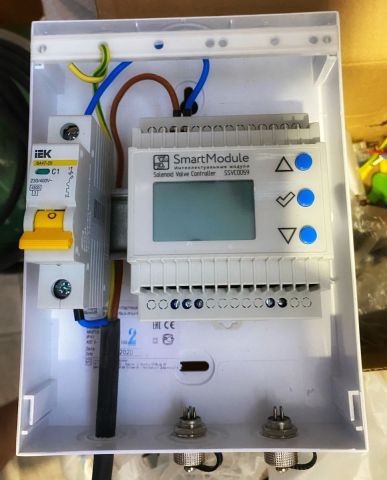

Доброго дня , сориентируйте плз по подключению питания: розетка с заземлением идёт. Питание контроллера отдельно «земли» не предусмотрено. Кудой втыкать землю от розетки ?
p.s. В электрике не бум-бум((
Землю не нужно подключать, корпус пластиковый. В разрыв автомата обычно фазу подключают (коричневый провод).

575012514_IMG_20210222_2332521.thumb.jpg.e8ebf885773aed686efc900aeb2cf006.jpgПитание на автомат нужно заводитбь сверху, на 0059 выводить снизу автомата.

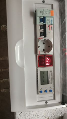

  И нужно поставить фитинг ( сальник) на вводе кабеля 220 в в бокс, иначе есть вариант выдернуть кабель. Похвалюсь тоже, собрал сегодня вечером под пивас. Датчики не распаял и не расключил, пивас кончился . завтра, всё завтра.

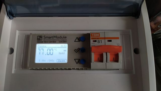

Поставил двойной, что бы не заморачиваться где фаза, а где нейтраль...
