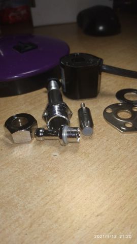

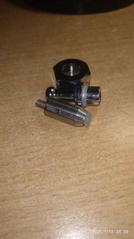

здравствуйте. Прокладка и запорный элемент из силикона. Катушка похоже разборная, сопротивление 2,2 кОм. Нафига чёта расверливать? Там и так большие отверстия, Ду явно больше 3мм, на входе и выходе.

Ты замерь отбор на полностью открытом клапане , потом уже сверли или опускай его
  • Спасибо 2
3 часа назад, yridro сказал:
что вы скажете о рассверливании отверстия клапана
Я бы не стал, он и так вполне себе объем пропускает. А на дистилляции он для чего?

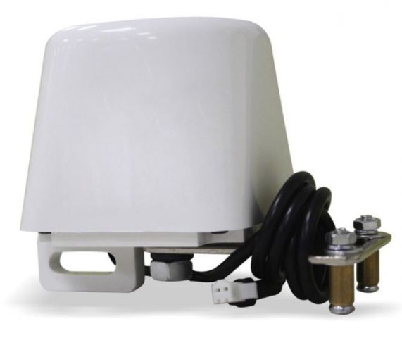

sanderzv!Большое спасибо!По узлу отбора по жидкости SSVC0059 работает у меня исправно.У товарища посмотрел он работает с узлом по пару.Правда с простым термостатом.На 6-8 час оставляет на ночь работающий по отбору спирта по пару аппарат.А это китайское устройство для поворота шарового крана  (закрывание) при подачи напряжения.И при снятие напряжения (возврат ) поворот на открытие крана шарового.Вот эта штуковина в работе.Снимок из инета.Я просто люблю все новое испытывать.Делать зимой нечего,на пенсии.За 30 лет службу испытывал космическую технику на Байконуре вот и привык к этому.
Изменено пользователем brag
25 минут назад, brag сказал:
SSVC0059 реализовывает другой алгоритм, даже не представляю как его в такой связке можно использовать.
