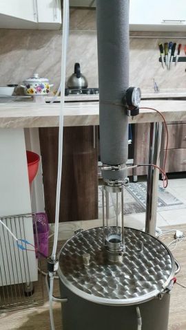

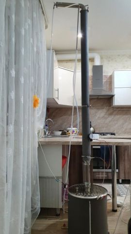

Здравствуйте, всех с Новым годом!. только осваиваю получение самогона и спирта, автоматики не было совсем. подскажите пожалуйста: 1)куда ставится клапан AR-HX-3? можно его перед выходом спирта после малого холодильника? 2)если датчик в переходник между царгами (вот такой https://samogon-i-vodka.ru/catalog/1676/66213/) вставить это нормально? получится примерно на высоте 25-30см от куба.
@kaimen1
1) можно , главное , чтобы в холодильнике не было тса , иначе спирт польётся через неё , когда клапан будет закрыт  . Тса нужно будет заглушить .
2) нормально , если под датчиком будет та же насадка , что и в основной царге
37 минут назад, митрик сказал:
1)в холодильнике есть ТСА. а не опасно это глушить ТСА?
2)под датчиком будет пустая стеклянная царга 25см. её ставлю чтобы выдержать высоту 25-30см.
@kaimen1
1) эта тса сделана для исключения поршневого эффекта , в данном случае , глушить не страшно
2) высота , о которой ты пишешь , должна выдерживаться от начала насадки в колонне , а не от куба . Пустая стекляшка без насадки , совершенно бесполезна . Если насадки для засыпки в стекло нет , Тдатчик нужно приматывать фум лентой прямо к царге . На указанной высоте , для коммутации удобно использовать юсб удлинитель - разрезаешь в нужном месте , вилку припаиваешь к Тдатчику , розетку прикручиваель к прибору

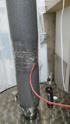

под утеплитель на высоте 25см от крышки куба и плотно скотчем примотал. так пойдёт?
@kaimen1 приматывать надо сам датчик к царге, потом его дополнительно утеплить, и лишь затем монтировать утеплитель царги.
3 часа назад, kaimen1 сказал:
Если к трубе примотал , то норм , только делать это нужно фум лентой - она не плывёт при нагреве . Можно сантехническим стальным хомутом притянуть .
По фото кажется , что Тдатчик примотал сверху изоляции , если так , то нужно срочно читать теорию .

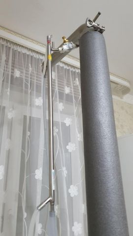

По клапану , считаю , что он сильно низко стоит , будет большой расход , нужно сделать дроссель в верхнем , входном штуцере
Подними клапан под самый холодильник
Только просмотрел фотки , ставь переходник с гильзой под Тдатчик между короткой и длинной царгами . На первое время хватит . Привыкнешь к автоматике и колонне , дальше разберёшься . И провод от Тдатчика резать не нужно
