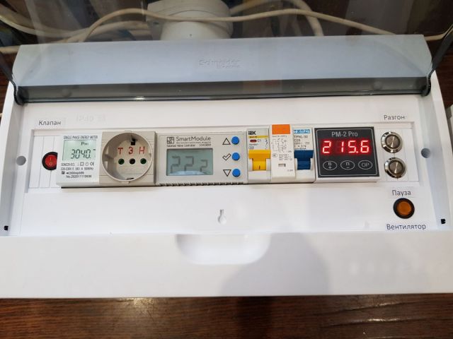

17 часов назад, SerValeri сказал:
Покажу своё решение
Решил и я показать свое решение :-)

32 минуты назад, Самоделкин56 сказал:
Да , для голов .
 Тогда  ориентировочно и остальные параметры давайте , с какой  вы скоростью тело отбираете, какие паузы выставляете ??   По оборудованию конечно будут некоторые расхождения, от высоты столба спирта над клапаном в основном будут зависеть, но это уже каждый подкорректировать сможет под себя. А так, после шим регулирования клапана на другой автоматике, трудно сразу сориентироваться в этих паузах..
@Самоделкин56  А ДТ через RJ45 ? или напрямую ? А что это где "Разгон" Отверстия под воздух вентилятора?
2 часа назад, Sergk5 сказал:
ДТ через разъем USB , "Разгон" и "Пауза" это не отверстия а кнопки включения , кнопка "вентилятор" для отключения вентилятора на радиаторе охлаждения симистора .
Кнопка "Клапан" для включения - отключения клапана .
Изменено пользователем Самоделкин56
5 часов назад, Самоделкин56 сказал:
Хорошее решение, а у меня все разбросано по отдельным коробкам: пора объединять.
8 часов назад, Самоделкин56 сказал:
Хорошая компоновка блока. Но из коммерческого опыта могу уверенно сказать, что розетку для Тэна нужно делать выносной. Не все коллеги умеют правильно заправить  вилку от Тэна. Отсюда и замена комплекта (вилка+розетка)
4 минуты назад, Alex57 сказал:
Так розетка основная выносная , а эта резервная :-)
Просто не видно основную на фото .
Хотя вру , видна сзади белая на 32 А .
Только что, Alex57 сказал:
Но в глаза ведь бросилась красивая надпись ТЭН !
Это для себя надпись , что бы не забыть , а то подключу что нить в нее как в обычную ... :mosking:
