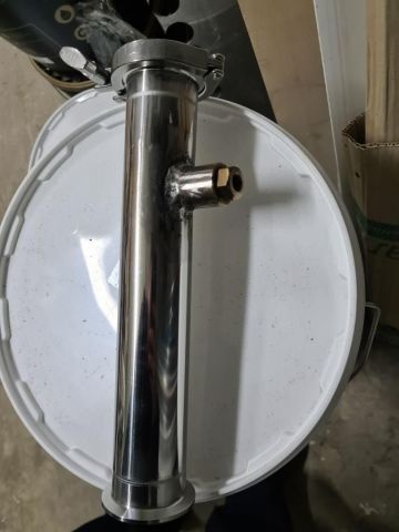

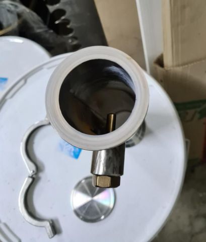

С царгой поступил так:
  В 21.12.2020 в 17:24, yridro сказал:
RJ45 лучше.
Показать

Вот думаю как мне поступить с ДТ. Толи через USB или через RJ45. Нужно купить данные разъемы и обжать туда кабель SIHF 3*0,25 (у меня такой) ?
Подскажите, какая распиновка , как правильно соединить........?
  В 23.12.2020 в 07:00, Sergk5 сказал:
Показать
Серьезный подход однако:scratchhead:Датчик до царги достает?? Примеряли??
Так в инструкции к прибору все есть. Если с экиста все брали. так и ДТ по цветам подойдет.

@Григорий Борисыч  Датчик до царги достаёт с запасом, хотелось бы оперативно отключать или менять датчики используя либо usb либо RJ45
@yridro Буду пробовать делать, спасибо...
