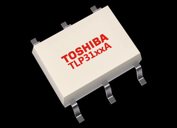

Приобрёл автоматику SSVC0059 в chipdip.Вчера опробывал её-это бомба! Разработчикам респект и большое спасибо.
Ещё бы такой выход сделать, с в/отключением по ДТ, ему бы цены не было.

9 часов назад, evgeny_ch сказал:
Это что за зверь такой ? :mosking:
32 минуты назад, Самоделкин56 сказал:
Замена электромеханическому реле для постоянного тока.
Если будет реле с рабочим напряжением 250 В, такой же как в STH0024 и в настройках возможность выбрать при каком событии реле переключить (по завершении этапа Тело или этапа Хвосты) этого будет достаточно?
