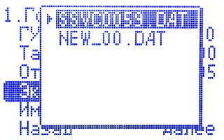

Версия 2.2.23
Выбор файла для сохранения настроек
    Если сохраненных настроек нет, сохраняет по умолчанию в файл SSVC0059.DAT.
    Если есть хотя бы один файл настроек, то предоставляется выбор сохранить в существующий или новый файл.
    Имя нового файла формируется как NEW_<число>.DAT
    Максимум 6 файлов.
https://smartmodule.ru/files/ssvc0059_v2/ssvc0059_v2_firmware.2.2.23.zip
Теперь при экспорте можно выбрать в какой файл сохранить (существующий или новый), соответственно при импорте можно выбрать из какого файла импортировать.

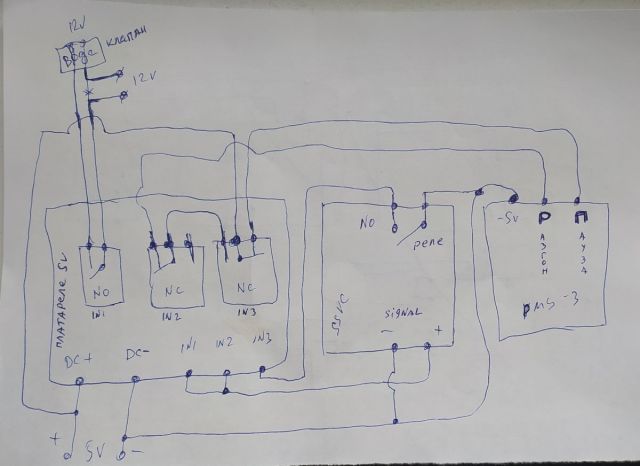

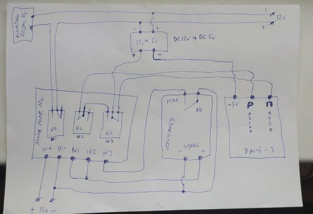

29.04.2022 в 02:54, Alex57 сказал:
Опцией signal управлять не получится.
Очень даже получится! схемку позжее дам.
За идеи большое СПАСИБО митрик, avirin
Вот две схемы, под блоки реле 12в или 5в
Всё купил на Алике, всё валяется, времени собрать нет. ((

@Грга Питич та - же схема, но уже работает у меня.  И решен вопрос по сливу остатков спирта с колонны после завершения процесса через нижний узел отбора, 1653104122028.thumb.jpg.fe09c5a9fa58f6b85139de71dc977362.jpg
12 минут назад, medm сказал:
А можно по подробнее, что и как и для чего?

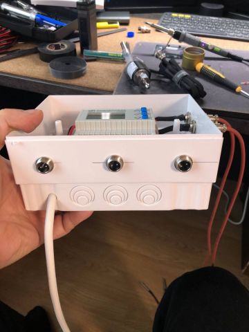

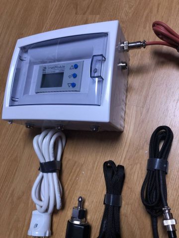

Еще раз огромное спасибо разрабам и сообществу за автоматику, и прошивку SSVC0059 V2 версия Pro (v 2.2.17)
Собрал автоматику без контура безопасности в отдельный блочок, поработал дремелем и пришлось подрюкаться с паяльником - первый раз за 43 года взял в руки. Но мне нравится то что получилось:
Изменено пользователем Bondarenko
@Solo_Mi_Nk  ГБ взята от МишаZ, далее от митрика, огромное спасибо.
Ну и сам добавил отключение оборудования с выдержкой времени, чтобы деф остудить верхнее реле. И последнее добавлено слив с колонны по завершению процесса. Датчики Ардуино, Нюхач, он же алкаш, и пролития на моё удивление легко подключились. Блок питания на 5в раздолбай старый зарядник от телефона. В ГБ все от старого термоспода. Ну и разгонный Тен на другую фазу посадил.
Изменено пользователем medm

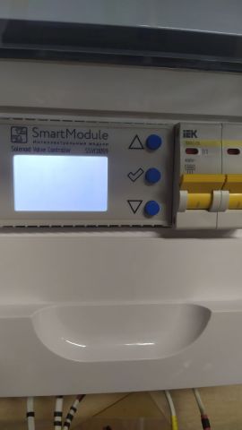

Во время погона на экране появились глюки - см видео, затем, во время погона самая нижняя строка, на которой показываются цифры и кнопка далее/выход/назад стала обновляться с задержкой секунд 15...
Кое как закончил погон, но на хвостах  клапан не работал. Прошивка 2.2.17.
При выключении и повторном включении модуля - белый экран. Если делать паузу, то минут через 10 после выключения содержимое экрана появляется и контроллер какое то время работает, но потом опять начинаются глюки с последней строкой.IMG_20220601_164516.thumb.jpg.d0b3c03fc3487df3040cecd3b845afcd.jpgIMG_20220601_164612.thumb.jpg.cd0b08361088a3fc681a10835123d7ec.jpg
Вопрос - может ли слететь прошивка, есть ли смысл пробовать перепрошить?
Или это однозначно в ремонт?
Извиняюсь за сумбур, но ещё не отошёл от потрясения от неполадок.
Надо обратиться по гарантии на почту техподдержки. Предположительно, глючит дисплей.
Чтобы исключить версию с прошивкой - перепрошить. Если при перепрошивке будут глюки на дисплее - отказаться от обновления прошивки до начала обновления. Если обновление началось - дождаться завершения (3 минуты гарантированно достаточно)

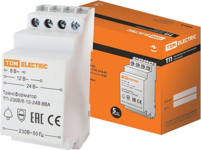

01.06.2022 в 12:00, thedemoncat сказал:
У меня в наличии есть нормально закрытый клапан на 12В который хочется задействовать ,
Я правильно понимаю, что можно простой преобразователь с 220В на 12В? Сможет он работать с ШИМ?
Трансформатор понижающий (звонковый) вт8-8 ac 230/8-12-24в на din-рейку
https://www.chipdip.ru/product0/8008492289
Управлять работой 12В клапаном надо по 12В. Если управлять по 220В, то корректной работы 12В клапана не будет.( инерция транса, переходные процессы...)

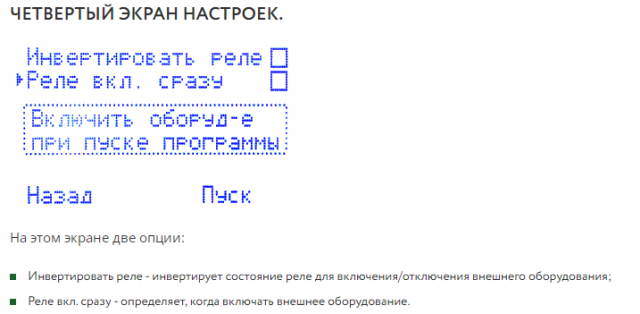

Электричество дали, влючается Регулятор мощности в каком то режиме (Разгон или работа, в зависимости от производителя) а автоматика находится в дежурном режиме. Короче ни чего не происходит. Электричество греет, отбора нет.
А вот по моему мнению правильный сценарий, электричество включили, автоматика включилась и сразу сняла питание с тенов (Как  при завершении погона она делает или долгом времени выхода на застабилизированную температуру).
24 минуты назад, sanderzv сказал:
актуальная версия 2.2.23
30 минут назад, sanderzv сказал:
Попробуем в телеграм канале пообщаться.
Она почему то только для чтения, не получается писать или я чего то не допонимаю
Изменено пользователем Both
1 час назад, Both сказал:
Так это уже есть, давно ;-) надо только убрать галку на опции "Реле вкл. сразу", ну и, конечно же, отключить опцию "Продолжать прерванный процесс". В этом случае при включении контроллера реле всегда будет в состоянии "отключить оборудование " а на экране дежурный режим.
