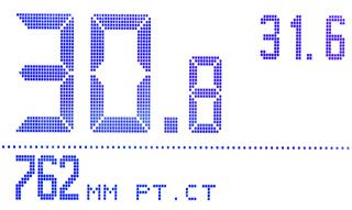

Христос Воскрес! А в версии 2.3.3 можно сделать большие циферки?
1 час назад, ibrusn сказал:
Да, можно, сделаем.
Спасибо! А то "мартышка к старости слаба глазами стала":thankyou:
24.04.2022 в 07:58, ibrusn сказал:
https://smartmodule.ru/files/ssvc0059_v2/ssvc0059_v2_firmware.2.3.4.zip
Изменения в оформлении экрана дежурного режима - увеличены показания ТД2 и барометра
