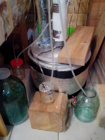

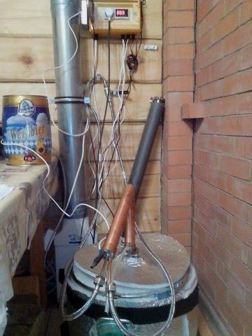

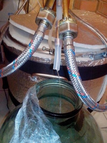

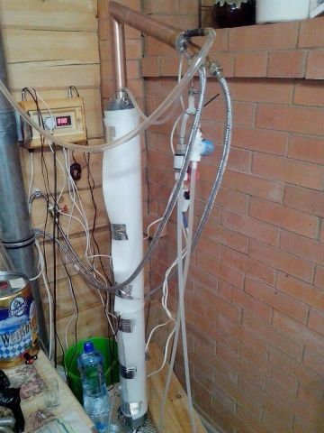

alexsv Опубликовано 5 февраля, 2018 Опубликовано 5 февраля, 2018 Юрий Николаевич, доброго здравия! Наконец-то сделал я свой первый продукт, как и обещал, выкладываю результаты: (Все оборудование о Baltis, кроме автоматики – CD8) Перегон браги 21 литр из черной рябины, крепостью… вот тут первый ступор, по АСП-3 до 40% показал 4% - ??? Взял спиртометр, купленный в мерлене, показывает 13%. Кстати, такая же картина на яблочной браге. Первый мой косяк (а может и не первый), вода на выходе была прохладная. В итоге я отобрал где-то 5 литров СС 50%. По спиртометру на конец отбора в струе было 9%, но уже было 5 утра, и на автоматику как-то стремно было в первый раз оставить. Через неделю разбавил 3 литрами до 30% и приступил к перегону СС. (УНО с СПН 4х4 + царга 42/0,75 СПН 4,4 полная) Вот здесь сразу вопрос, датчик на колонне я расположил на 27 см. от низа царги, но у меня еще УНО (20 см.), т.е. от крышки получилось 47 где-то. Может нужно было все-таки на 27 см. от крышки куба датчик сделать, как в инструкции? Может я неправильно понял по телефону? Далее, в процессе определения рабочей мощности колонны, 2 раза получил выброс голов из ТСА, опять накосячил с подачей воды, но уже в другую сторону :о)) Доведя подаваемую мощность на тэн в 1.5 кВт, так и не получил намека на захлеб. В итоге снизил мощность до 1200 Вт, и так на ней и гнал. Головы отбирал периодикой 150 мл, часа за 2 где-то, причем по запаху спирт пошел уже после 70 мл. По датчику уровня сработал переход на отбор тела. Первый замер меня опять сильно удивил: Отбор тела шел с открытым клапаном, периодику я не включил, потом только вспомнил, т.е. ка бы еще 1 косяк, но по скорости получалось не более 500 мл в час. Возможно потому, что тройник слива был под углом и часть отбора возвращалась в колонну. Температура в колонне держалась очень долго без колебаний. Из УНО пробовал и покапельно, и сброс, но каких-то супер вонючестей не получил, в итоге с него еще 150 мл взял. Чисто ради эксперимента дотерпел до 2-го стопа, дабы посмотреть, как автоматика работает. В итоге в конце в струе я имел те же цифири, что на фото выше. На следующий день сделал замер: В итоге у меня вышло где-то 2 литра с копейками, по показаниям приборов 98%. Есть подозрение, что что-то не то с АСП-3. Далее я разбавил полученное, опять же по приборам до 42%-43%, продегустировал 30 грамм. Ощущения очень даже очень… сказал бы больше, но супруга начитавшись интернета, сказала, что неделю это будет отстаиваться и больше дегустировать нельзя никак… В общем, предварительный вывод такой (точно скажу через неделю, после тщательной дегустации), не смотря на все мои косяки, как новичка, оборудование позволило получить неплохой продукт. Никаких танцев с бубном не было, температура в колонне стабильна, можно и без автоматики все делать, оказывается. В общем получил массу удовольствия, за что Мастеру большой поклон! Единственное, что с этими АСП-3 делать?
Mays Опубликовано 6 февраля, 2018 Опубликовано 6 февраля, 2018 (изменено) Да простит меня Николаевич! И надеюсь потрет ..... Перегон браги 21 литр из черной рябины, крепостью… вот тут первый ступор, по АСП-3 до 40% показал 4% - ??? Взял спиртометр, купленный в мерлене, показывает 13%. Кстати, такая же картина на яблочной браге. Зачем брагу замерять по АСП 3???Лучше пост разместить в соответствующей теме, там может че подскажут по режимам и тд...Еще раз сори... Изменено 6 февраля, 2018 пользователем Mays
baltis Опубликовано 6 февраля, 2018 Автор Опубликовано 6 февраля, 2018 [b][member=alexsv][/b], сначала измеряй Т° спирта, она должна быть 20°С, а потом уже меряй спиртуозность. АСП не предназначен для измерения браги. Изготовление оборудования и автоматики для нашего хобби
alexsv Опубликовано 6 февраля, 2018 Опубликовано 6 февраля, 2018 С брагой понял, что фигню сморозил, а в струе Т спирта была 26°, утром 22°. Спасибо, в след. раз учту. А по датчику температуры в колонне с УНО, все-таки 27 от низа царги, или от крышки куба?
3xGAM Опубликовано 7 февраля, 2018 Опубликовано 7 февраля, 2018 Не 270мм,а 150 мм в твоем случае, от низа насадки

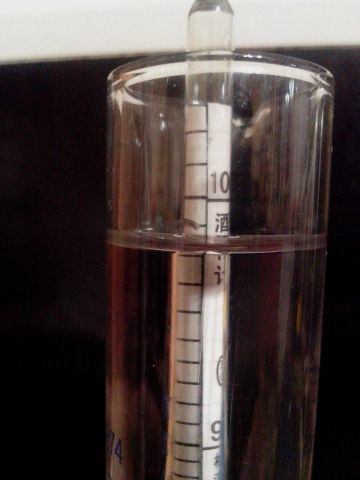

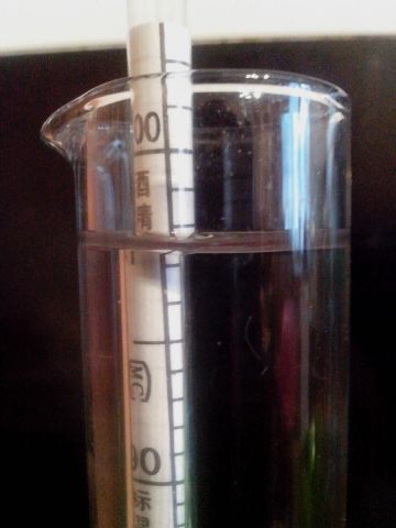

Зеленый33 Опубликовано 8 февраля, 2018 Опубликовано 8 февраля, 2018 Юрий Николаевич, пользуюсь вашим оборудованием уже третий месяц, но никак не могу снизить крепость. Стабильно 95,5-96. Царга 42 мм, длина 500 мм, СПН 8, заполняю царгу (по памяти напишу) от нижнего края, т.е. если ее поставить на пол, например, на 42 см. Датчик температуры втыкаю так же от края 20-22 см. Царга утеплена, куб нет. Подскажите, что мне изменить.
LARGUS Опубликовано 8 февраля, 2018 Опубликовано 8 февраля, 2018 [b][member=Зеленый33][/b],с какой скоростью(л/ч) ведёшь отбор,чем меряешь спиртуозность и при какой температуре? По мсм с такой крупной насадкой ну не просто выйти на 96% а может даже и не возможно. Подозреваю что ошибка в измерениях.
baltis Опубликовано 8 февраля, 2018 Автор Опубликовано 8 февраля, 2018 [b][member=Зеленый33][/b], оставь в царге 30см СПН и почитай тему https://forum.grainwine.info/index.php/topic/1247-distilljacija-na-korotkoi-nasadochnoi-kolonne/ Изготовление оборудования и автоматики для нашего хобби
Зеленый33 Опубликовано 8 февраля, 2018 Опубликовано 8 февраля, 2018 [member=LARGUS], стараюсь держать 1000 мл\час, меряю АСП-3 после перегона при комнатной температуре. Скорретировать стараюсь по мере возможности, возможно тут где-то ошибка. Вчера выгнал ночью очередную партию, даже не измерял специально, решил дать постоять, сегодня вечером замерю. оставь в царге 30см СПН 30 см от начала царги или от начала насадки? и почитай тему https://forum.grainw...ochnoi-kolonne/ Почитаю, хорошо.
baltis Опубликовано 8 февраля, 2018 Автор Опубликовано 8 февраля, 2018 (изменено) 30 см от начала насадки Изменено 8 февраля, 2018 пользователем baltis 1 Изготовление оборудования и автоматики для нашего хобби
LARGUS Опубликовано 8 февраля, 2018 Опубликовано 8 февраля, 2018 меряю АСП-3 после перегона при комнатной температуре. Вот здесь скорее всего и ошибка тк после перегона и продукт ещё тёплый да и комнатная температура далеко не ниже 20*С ИМХО 1
Зеленый33 Опубликовано 8 февраля, 2018 Опубликовано 8 февраля, 2018 [b][member=LARGUS][/b], ты прав оказался. Сейчас АСП-3 выдал 93,5 при температуре 23 градуса. В итоге выходит 92,77 по калькулятору, что вроде как и неплохо.
