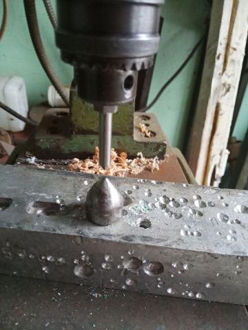

deen Опубликовано 17 июня, 2021 Опубликовано 17 июня, 2021 (изменено) Добровар, ты больной человек, таким образом делать насадку))))) Я понимаю, есть у людей пунктик - перфекционизм, но это даже для перфекциониста перебор. Я себе сделал два вида насадки из 6 и 10мм трубки. 10мм - шла в хлыстах по 2 метра. Нарезал я ее по пол метра. Крепишь дрель в тиски, трубку в дрель и включаешь на минимальные обороты. На большой палец левой руки сделал напалечник(из медной фольги, иначе порежешь палец) Левой рукой придерживаешь трубку, правой, закручиваешь труборез для медных трубок. Использовал какой-то маленький, удобно, не устает быстро рука от веса. Да, появляется вальцовка трубки. Нашел два маленьких конуса. Один закрепил в пратроне сверлильного станочка, второй на станине. И тупо давил без вращения. Кромки вальцовки вваливались внутрь, проходное отверстие становилось равномерное. Отходов практически 0, за исключением совсем мелких кусочков, которые зажимал в дрель. 6 мм была бухтой. Там да, сел и под капель из холодильника, неспеша, резал без дрели... Ну а травление медных колечек это чисто коммерческий ход для придания красоты Изменено 17 июня, 2021 пользователем deen 1

Добровар Южный поток Опубликовано 9 декабря, 2021 Автор Опубликовано 9 декабря, 2021 10 часов назад, Pepel_zbei сказал: надо бы диаметр самой насадки увеличить\.она будет пушистая и иметь объем Для первой перегонки разговору нет думаю там 10-12 будет шикарно. Я делаю для второй перегонки, а тут максимально 8мм и не более. 10 часов назад, Pepel_zbei сказал: Мну кажется снятие фаски это лишие тело движения,которые ведут к удорожанию продукта Выбор каждого я так же делаю и без фаски и это порядком дешевле. Я делаю на станке и у меня развальцовывание небольшое тут терпимо, а вот кто в домашних условиях режет труборезом так там на половину развальцовывается отверстие. тел. 89654225555 "Южный поток"
