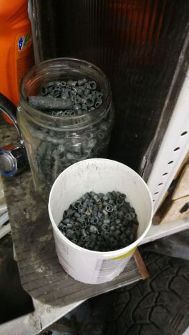

Добровар Южный поток Опубликовано 2 февраля, 2020 Автор Опубликовано 2 февраля, 2020 Вот подумал а почему бы и не сделать нержавеющие кольца, кто то же использует керамические кольца! Кому то медь не интересна но а кольца нужны для первой перегонки. Что скажете? тел. 89654225555 "Южный поток"
Mihalich Опубликовано 2 февраля, 2020 Опубликовано 2 февраля, 2020 (изменено) Проще РПН использовать, или СПН. Ибо нержа химически не участвует в отличие от меди при перегонке. А ВЭТТ у трубок будет обольше, чем у РПН и тем более СПН. Просто не могу себе представить ситуацию, где бы крупная трубчатая насадка выигрывала и проволочной. Изменено 2 февраля, 2020 пользователем Mihalich Помогу с оборудованием для наших дел Гонщик формулы С2Н5ОН

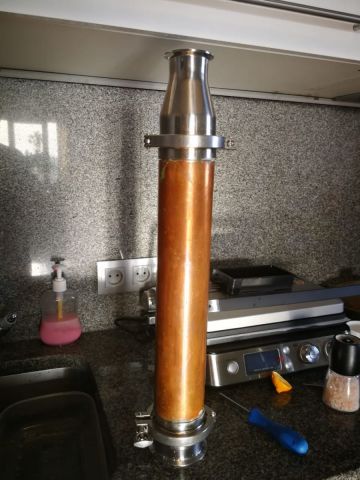

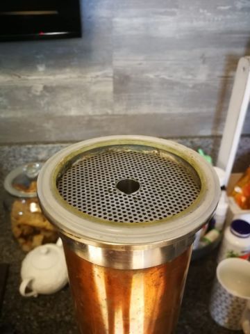

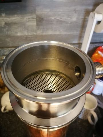

RedMantis Опубликовано 3 февраля, 2020 Опубликовано 3 февраля, 2020 Использую мой "шлемик" с прошлого лета , наполнение я тебя слепила из того , что было. Медь 6-10-12-14 трубки меди около 4 кг. Царга медная 76 мм на 400 мм. Сетка 3" от доктор губера. Мини кламп 3" для зажима сетки. Перегон сидра на спирт сырец крепость 53,3. 13 часов назад, Mihalich сказал: Проще РПН использовать, или СПН. Ибо нержа химически не участвует в отличие от меди при перегонке. А ВЭТТ у трубок будет обольше, чем у РПН и тем более СПН. Просто не могу себе представить ситуацию, где бы крупная трубчатая насадка выигрывала и проволочной. Проволочная создает больше сопротивления только и всего. Абразивом обрабатывать смысла нет, мои через полгода так же выглядят матовые стали они находятся в агрессивной среде и истончаются все равно. Автоматика для дистилляции и ректификации #ALCO-BOT
Добровар Южный поток Опубликовано 3 февраля, 2020 Автор Опубликовано 3 февраля, 2020 02.02.2020 в 19:14, Mihalich сказал: Просто не могу себе представить ситуацию, где бы крупная трубчатая насадка выигрывала и проволочной. Представь себе, налил в куб браки поставил колонну с кольцами и гони. 17 часов назад, RedMantis сказал: Сетка 3" от доктор губера. Вот как рас эта сетка у тебя в царге 17 часов назад, RedMantis сказал: создает больше сопротивления 17 часов назад, RedMantis сказал: Абразивом обрабатывать смысла нет, мои через полгода так же выглядят матовые Заметь через пол года! у тебя как ты говоришь стала шероховатой, в чем я сомневаюсь. А я с первого дня работать буду на шероховатой. тел. 89654225555 "Южный поток"
Добровар Южный поток Опубликовано 4 февраля, 2020 Автор Опубликовано 4 февраля, 2020 (изменено) 04.02.2020 в 04:38, RedMantis сказал: Не вижу разницы между шороховатой и не шороховатой это не СПН в рег колонне, тут не играет большую роль смачивание насадки. Они работают в паровой зоне и кипеть жидкость там не должна. Ну это не значит что шероховатость не даст результат в лучшую сторону. . 03.02.2020 в 08:13, RedMantis сказал: Сетка 3" от доктор губера. Замени на простую сетку которая не даст сопротивления. Изменено 16 февраля, 2020 пользователем Добровар тел. 89654225555 "Южный поток"
RedMantis Опубликовано 4 февраля, 2020 Опубликовано 4 февраля, 2020 (изменено) Вадим, я не осуждаю ценник, кому надо тот и купит. Продукт однозначно рабочий и нужный тем , кто не засирает себе моск "традициями шотландцев" на русской кухне и идет своим путем. Да сетку надо до сверлить на 6мм.До этого была РПН в качестве пыжа, еще хуже. Изменено 4 февраля, 2020 пользователем RedMantis 1 Автоматика для дистилляции и ректификации #ALCO-BOT
