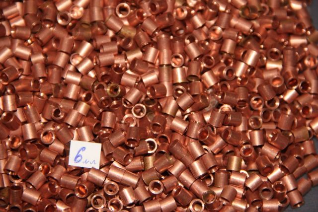

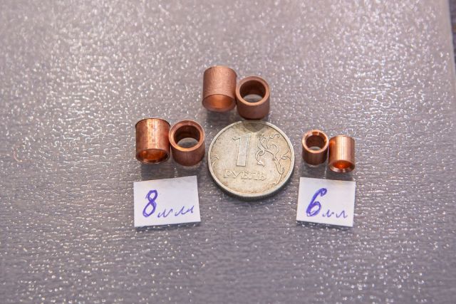

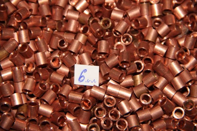

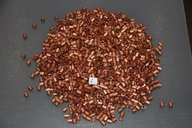

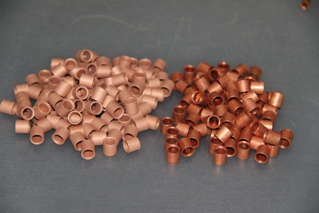

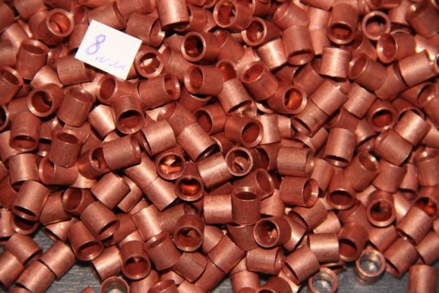

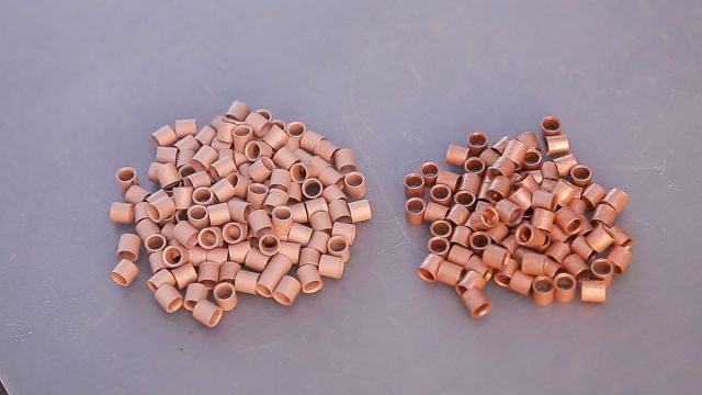

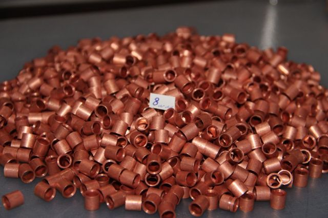

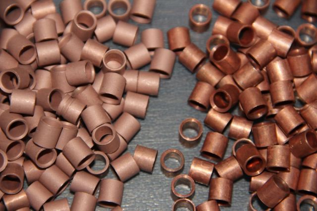

Добровар Южный поток Опубликовано 20 января, 2020 Опубликовано 20 января, 2020 (изменено) Всем привет. Нерегулярная (насыпная) насадка - Медные кольца Рашига. Кольца Рашига — разновидность насадок, применяемые в химической промышленности при проведении процессов абсорбции и ректификации. Предложены немецким химиком Фрицем Рашигом. Кольца Рашига представляют собой тонкостенные цилиндры с высотой, равной диаметру. Изготовлены из медной трубки. Соответствуют следующим основным требованиям: - большая удельная поверхность; - хорошая смачиваемость жидкостью; - малое гидравлическое сопротивление; - равномерность распределения жидких и газовых (паровых) потоков; - высокая химическая стойкость и механическая прочность; - значительный срок эксплуатации. Применяются при дистилляции браги и спирта сырца в качестве контактных устройств, на поверхности которых происходят окислительно-восстановительные реакции оксидов меди с соединениями серы, что делает дистиллят более качественным и значительно уменьшает некоторые неприятные запахи. Так же на поверхности насадки в процессе дистилляции происходит образование энантовых эфиров, которые формируют сложный фруктовый вкус спиртов. Медные кольца рашига с внутренней фаской. Кольца могу сделать абразивно обработанные, для увеличения смачиваемой и удерживаемой способности флегмы. Кольца 8х8 мм фаска с двух сторон внутренняя. В одном кг объём примерно 450 мл. Кольца 6х6.3 мм фаска с одной стороны внутренняя. В одном кг объём примерно 350 мл. Видео про кольца Рашига, как я их делаю. Изменено 16 февраля, 2020 пользователем Добровар тел. 89654225555 "Южный поток"

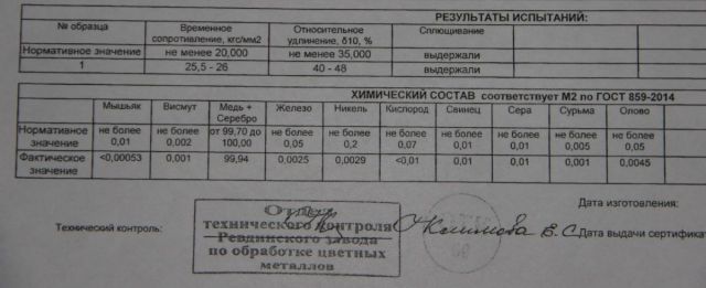

Добровар Южный поток Опубликовано 22 января, 2020 Автор Опубликовано 22 января, 2020 (изменено) Вот содержание веществ в трубке по сертификату. Изменено 25 января, 2020 пользователем Добровар тел. 89654225555 "Южный поток"

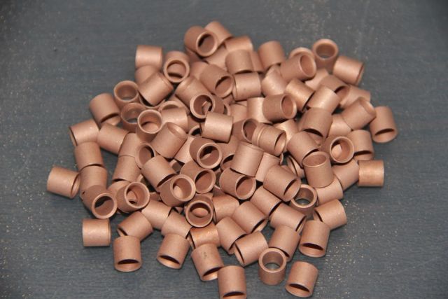

evgeny_ch Опубликовано 23 января, 2020 Опубликовано 23 января, 2020 51 минуту назад, PDV сказал: Особливого спросу тоже не наблюдается Ассортимент надо расширять наверное. Предлагаю делать на кольцах накатку и развальцовку для пущей важности спросу.
Добровар Южный поток Опубликовано 23 января, 2020 Автор Опубликовано 23 января, 2020 1 минуту назад, evgeny_ch сказал: для пущей важности спросу. А может как вариант для увеличения смачивания применить травление. тел. 89654225555 "Южный поток"
evgeny_ch Опубликовано 23 января, 2020 Опубликовано 23 января, 2020 Добровар, будет ништецки - травленые кольца чорного цвета улучшенной смачиваемости А ещё можешь сделать гофрокольца имени себя. Толпа расхватает и очередь набежит.

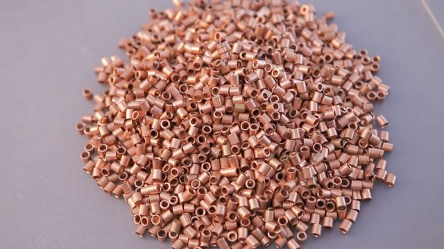

Добровар Южный поток Опубликовано 23 января, 2020 Автор Опубликовано 23 января, 2020 (изменено) И СПН у меня тоже имеется медная и нержа я ее делаю уже больше 10 лет в основном для себя, нет нет и для продажи. Медная СПН может быть альтернативой кольцам НЕСОМНЕННО, вот только есть одно но, кольца долговечны а насадка нет! я давно хотел делать кольца да вот руки не доходили. Конечно с плотностью не сравнишь, так это тоже не проблема можно кольца сделать и 4х4 и также изменить поверхностную структуру трубки придав ей разрыхленность вдоль и поперек. И да что хочу сказать что мель можно изменить для результата только механически и не как иначе! а такие варианты как травление или что то подобное это все прелюдия и не более. При травлении медь покрывается пленкой от которой она уже теряет свои способности как медь, а при механическом повреждении структуры метала медь открывается и работает вся. Изменено 16 февраля, 2020 пользователем Добровар тел. 89654225555 "Южный поток"
