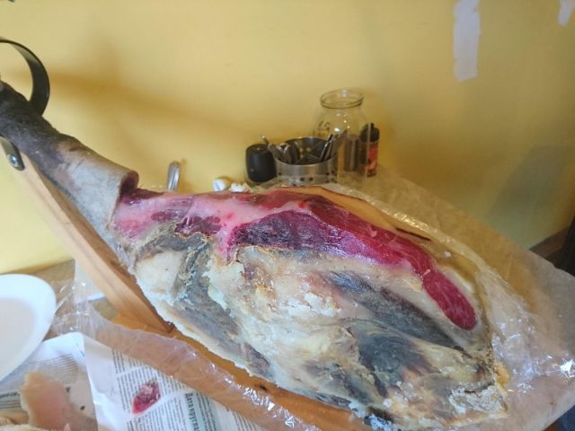

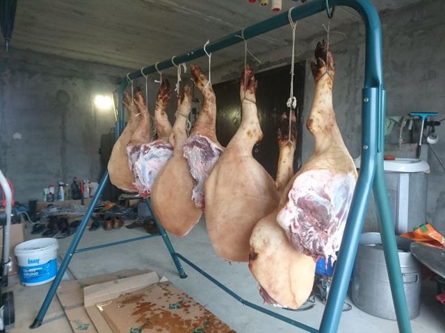

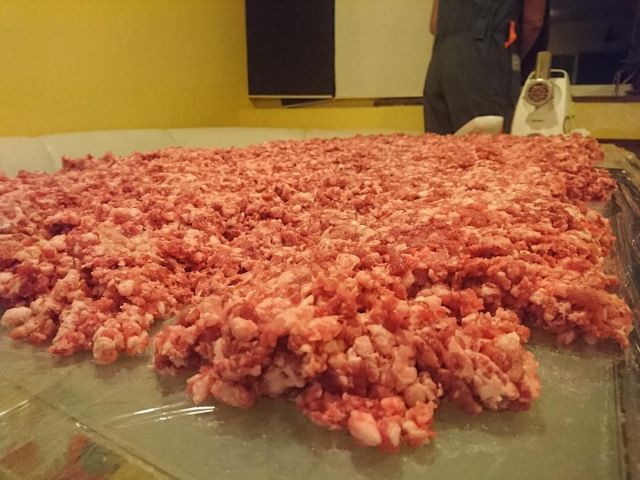

Gagarin Опубликовано 20 ноября, 2017 Автор Опубликовано 20 ноября, 2017 Двух свинок прекрасных, выращенных на дробине от производства пива, переработали за выходные. Хамон, колбаса... Заодно вскрыли переднюю годовалую ногу венгерской мангалицы. Получилась просто шикарно, текстура мяса (мраморность) в точности как у иберийской свинки, вкус мяса выраженный и насыщенный, очень хорошо получилось. 5 1 Съ незапамѧтныхъ времёнъ. Оставь политику всяк сюда входящий.
