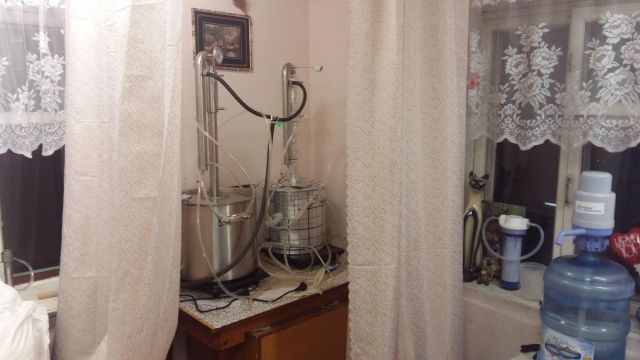

baltis Опубликовано 22 июня, 2015 Опубликовано 22 июня, 2015 Мои "кормильцы" Изготовление оборудования и автоматики для нашего хобби

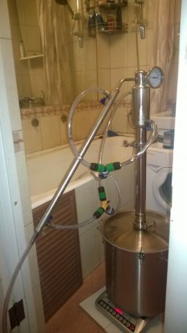

permzen Опубликовано 28 октября, 2017 Опубликовано 28 октября, 2017 Всем привет. Вот тоже приобрел самогонный аппарат Wein Pro тобишь два. Есть ли у кого опыт в использований такого аппарата.
