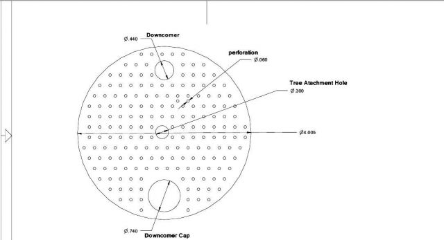

Винокуръ Опубликовано 26 февраля, 2015 Опубликовано 26 февраля, 2015 (изменено) насверлить сетку Тоже вариант... Вот чертежик, люди рассчитали - до 2 кВт. Размеры в дюймах, думаю смоешь пересчитать по свои нужды. Тарелка переливная, а не провальная-работать будет устойчиво в широком диапазоне подводимой мощности. ======================================================= Изменено 26 февраля, 2015 пользователем Винокуръ 2
МихалычЪ Опубликовано 26 февраля, 2015 Опубликовано 26 февраля, 2015 (изменено) Переводчик не знает таких слов, два отв. 0.44 и 0.74 дюйма это что переливные трубки ? на какую высоту над днищем тарелки возвышаются ? пс. чем дальше в лес... вопросы растут как грибы Если люди посчитали, надо понимать в эти переливные весь пар не улетит ?! но часть то пролетит не получив контакта с флегмой и так можно долететь через все тарелки до самого отбора ?! Прошу сильно не пинать, тарелки вызвали интерес буквально пару дней назад, раньше в эту тему не вникал. Сейчас загорелось что аж свербит, подсказывайте... чтобы понимать что сверлю и как будет работать. Отв-е для барботажа на схеме диам. 1.5мм, если сохранив их общую площадь сделать его 2мм, кроме ухудшения т-м обмена ничем не чревато ? ппс. поехал за колпачками Изменено 26 февраля, 2015 пользователем МихалычЪ
Винокуръ Опубликовано 26 февраля, 2015 Опубликовано 26 февраля, 2015 (изменено) подсказывайте 1. Прочитать о барботажных тарелках (принципы работы и конструкции) в книгах о ректификации - есть в библиотеке 2. Решить какую тарелку делать : ситчатую или колпачковую После этих пунктов можно обсудить диаметры, высоты, мощности и скорости. 3. Делать. 0.44 и 0.74 дюйма это что переливные трубки 0.44 - это отверстие под сливную трубку 0.74 - это кусочек трубки, в которую входит трубка 0.44 с верхней тарелки и образует гидрозатвор. Поэтому пар мимо дырочек никуда не денется. Изменено 26 февраля, 2015 пользователем Винокуръ

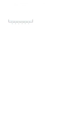

Гость Max Cup Опубликовано 26 февраля, 2015 Опубликовано 26 февраля, 2015 (изменено) Прикрепленные изображения ..... К слову о рисунке медной провальной тарелки Подобный эффект вы получите, если не будете сверлить отверстия как таковые, а проколите их. я подобным образом делаю отбортовку в некоторых местах и пресс с оправкой даже не нужны, просто возьмите гвозь, молоток и выйдет что надо, правда менее эстетично... Изменено 26 февраля, 2015 пользователем Max Cuprum
ванечка Опубликовано 27 февраля, 2015 Опубликовано 27 февраля, 2015 пс. можно попробовать сделать эти колпачки "минимально провальными", насверлить сетку а потом отв-я типа развальцевать вверх. мое мнение. не будет работать пластина с колпачками так как у тебя нарисовано. смысл трубки (стакана) под колпачком не дать флегме убежать с тарелки при малых мощностях. высота стакана под колпачком связана с высотой переливной трубки, высотой щелей в колпачке. и прочие приколы. все параметры и размеры жестко завязаны друг на друга. там вообще все не так просто как кажется. хотя подходить к вопросу на уровне "типа академическим" , можно тупо дырок наковырять. без всяких колпачков. проще некуда. не беда что колонна будет однорежимная. работает же и "вродекакспирт" выдает.
