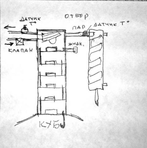

Винокуръ Опубликовано 24 февраля, 2015 Опубликовано 24 февраля, 2015 Конструктив стар, как самогоноварение, и общеизвестен. Другое дело-малоприменим. До сих пор не могу понять-почему? Работа стабильная в автоматике не нуждается. При большом желании можно прицепить говорящие Ардуины, но реально нужен только клапан, для поддержания температуры охлаждающей воды в дефе, но если нет резких скачков напряжения или давления воды, то и он не нужен. После отбора голов уровень на тарелках стабилизируется , выставляется нужное ФЧ, и до 4° спирта в кубе ничего крутить не надо. При переходе на хвосты ФЧ уменьшаю и досуха гоню. __________________________________________ 3
127L Опубликовано 24 февраля, 2015 Опубликовано 24 февраля, 2015 Поясни плиз, 1. вертикальные линии внутри, - трубки для перелива флегмы? 2. где написано "жидк" это отбор по жидкой фазе? 3. конструктивно как все это хозяйство собрано? как раз думал над чем-то похожим Раствор коварен!

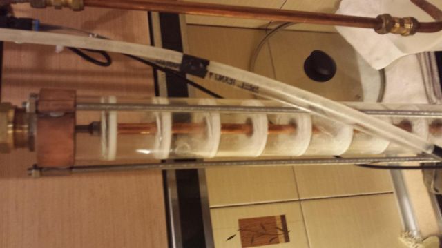

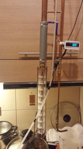

LVit Опубликовано 25 февраля, 2015 Опубликовано 25 февраля, 2015 Сделал маленькую стеклянную колонку с провальными фторопластовыми тарелками по типу и подобию известного устройства известного автора известного ресурса
127L Опубликовано 25 февраля, 2015 Опубликовано 25 февраля, 2015 И каков результат? Чем это чудотехники лучше/хуже, например БКМ ? Раствор коварен!
LVit Опубликовано 25 февраля, 2015 Опубликовано 25 февраля, 2015 Пользуется совместно с тромбоном, высота колонки с 10тарелками 400 мм, общая 1,1м. Укрепление стабильно по погону. Ни мочалок, ни СПН. Всё видно. Ну как то так. По ощущениям, головы как то разом отходят, не размазываются, прокапались, и всё. Начитался теорий про изиков, вот буду пытаться их отловить
МихалычЪ Опубликовано 25 февраля, 2015 Опубликовано 25 февраля, 2015 (изменено) На Берту не замахнусь там один вид тарелок в ступор приводит А вот подобную игрушку ..высота колонки с 10тарелками 400 мм, общая 1,1м. Укрепление стабильно по погону... в хозяйстве для опытов завел бы. Поделись коллега деталями: где что бралось, стекло, фторопласт, как организовано уплотнение стекла и меди, как добивался плотности прилегания тарелок ну и т.д. пс. ну и по результатам, вкусоароматы там всякие по сравнению с обычным тромбоном... Изменено 25 февраля, 2015 пользователем МихалычЪ

LVit Опубликовано 25 февраля, 2015 Опубликовано 25 февраля, 2015 . Укрепление стабильно по погону. Ни мочалок, ни СПН. Всё видно.. По ощущениям, головы как то разом отходят, не размазываются, прокапались, и всё. Укрепление 95-96, голый тромбон 70-80

Гость Max Cup Опубликовано 25 февраля, 2015 Опубликовано 25 февраля, 2015 [member=LVit], Почему именно Фторопласт выбрали? количество тарелок и диаметр отверстий в них подбирались в соответствии с диаметром царги?
