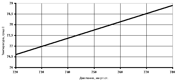

127L Опубликовано 24 января, 2015 Опубликовано 24 января, 2015 (изменено) Температура пара сильно зависит от атмосферного давления, тут просчитаться можно сильно в режиме РК. Как ты регулируешь отбор? Неужели количеством воды поступающей в димрот? Изменено 24 января, 2015 пользователем 127L Раствор коварен!
МихалычЪ Опубликовано 24 января, 2015 Опубликовано 24 января, 2015 (изменено) Я не считал на сколько влияет атм. давление, но у меня разброс по темп. пара не более 0.5гр.С. От 77.7 до 78.2гр.С всегда идет в отбор крепость 94-95%. Спирт мне не нужен да и колонна маловата для погони за хорошим спиртом. Отбор, именно количеством воды Собственно я регулирую только темп. пара. Хороший игольчатый кран позволяет регулировать темп. пара с точностью 0.1гр.С, при постоянной мощности отбор конечно падает, но при поданных 2квт хватает для 2-2.5л/час СС 94-95%. При этом после начальной настройки регулировать димрот приходится только в конце погона когда темп. начинает расти, два раза чуть увеличиваю подачу воды и темп. пара стоит весь погон ровно. Мало того, колонна один в один с моей у моего друга ученика Так вот этот пытливый уже пристроил автоматику на это дело. Темп. датчик который управляет потоком воды в димрот и всех делов. Деталей не знаю ибо с автоматикой сильно на вы, поэтому не вникал особо. Изменено 24 января, 2015 пользователем МихалычЪ
127L Опубликовано 24 января, 2015 Опубликовано 24 января, 2015 (изменено) у меня разброс по темп. пара не более 0.5гр.С. От 77.7 до 78.2гр.С всегда идет в отбор крепость 94-95%. Это все же спирт, пусть и не ректификат. Попробуй отследить атмосферное давление и сделать на него поправку в своих настройках. Хотя, если там у тебя все герметично, надо посмотреть что творится за дефлегматором, может там все живет своей жизнью Изменено 24 января, 2015 пользователем 127L Раствор коварен!
