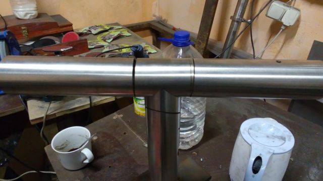

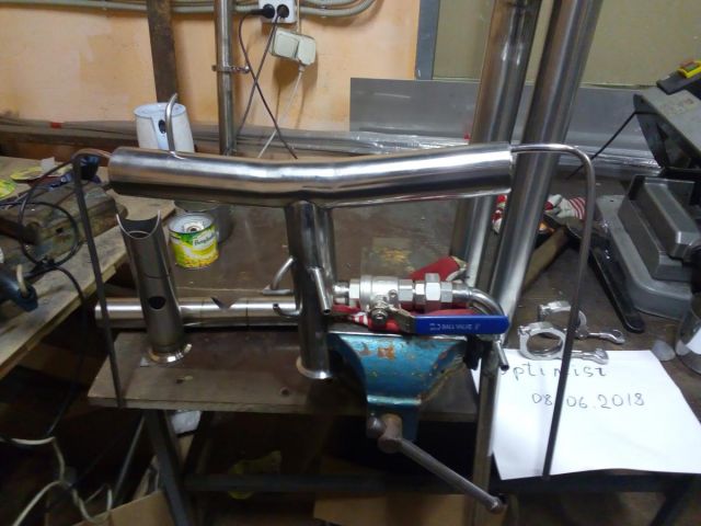

serafh Опубликовано 8 июня, 2018 Опубликовано 8 июня, 2018 [b][member=Антел][/b], Дима, хотел спросить. Зачем гнуть 450 уголок для положительной клюшки просто силой? Может предварительно лазером сделать посередине вырез для ровного сгиба, согнуть и запаять В городе на Волге с таки промыслом лазер для нарезки труб должон быть Сообщение отражает мнение автора (imho)

Антел Опубликовано 8 июня, 2018 Опубликовано 8 июня, 2018 [b][member=serafh][/b], получится шов, на цилиндре обрабатывать муторно, будет некрасиво. Тогда уж резать и сварить/спаять. А тут из подручных материалов и спецсредств. Но хомут геометрию не удерживает, пришлось обстучать на оправке. 1

Optimist Опубликовано 9 июня, 2018 Опубликовано 9 июня, 2018 получится шов, на цилиндре обрабатывать муторно, будет некрасиво. Да вроде нормально получается шов.
Антел Опубликовано 9 июня, 2018 Опубликовано 9 июня, 2018 [b][member=Optimist][/b], ты вообще, о чем?
Optimist Опубликовано 9 июня, 2018 Опубликовано 9 июня, 2018 Дима, хотел спросить. Зачем гнуть 450 уголок для положительной клюшки просто силой? Может предварительно лазером сделать посередине вырез для ровного сгиба, согнуть и запаять Вот про это.

Антел Опубликовано 9 июня, 2018 Опубликовано 9 июня, 2018 [b][member=Optimist][/b], и какое это отношение имеет к изгибу медного уголка? https://forum.grainwine.info/index.php/topic/487-med-chto-iz-nee-mozhno-sdelat/?p=376856
Optimist Опубликовано 9 июня, 2018 Опубликовано 9 июня, 2018 [member=Антел], ну судя по фото уголок немного переломился, а если сделать вырез сектора лазером, согнуть и пропаять, будет более эстетично. ИМХО
texnar Опубликовано 9 июня, 2018 Опубликовано 9 июня, 2018 все насмарку. Да там заявки прям уровня Бога. Представь на встрече автопроизводителей речь "Господа сделайте уже одну машину ,что бы на любом источнике энергии работала, была внедорожником, кабриолетом, самосвалом и болидом..." "Я пока вообще ездить не умею, но ТЗ вам даю ." 1
Антел Опубликовано 9 июня, 2018 Опубликовано 9 июня, 2018 (изменено) [member=Optimist], Повторяю. Это о чем? Гибка: 2 трубы, 2 хомута, горелка и молоток. Затраченное время - 5 минут. И что переломилось? Эллипсность, да и йух на неё... И альтернатива: лазерная резка, мастер модель, для формовки сектора, пайка твердым припоем, финишная обработка... Да, на здоровье. Изменено 9 июня, 2018 пользователем Антел 2

Василий Романыч Опубликовано 9 июня, 2018 Опубликовано 9 июня, 2018 [b][member=Аквалюб][/b], я просто сказал что в теме для новичков нельзя писать сверх умные и сверх глупые слова. Это сбивает с толку. Никто в детскую книжечку про красную шапочку не включает главы из апокалипсиса. Любой новичок мечтает открыть книжечку и там описано как практически изготовить самогонный аппарат и как на нем работать. То есть самое простое. а уже в других книжечках можно писать про фантастическую флегму. которая норовит выскользнуть из под контроля специально обученных людей. [b][member=vodila][/b], ну и что. Опыт придет когда нибудь, Это не значит что не надо высказывать глупости. Только так можно определить правильное направление [member=Optimist], и по поводу косичек. У меня очень тонкостенная трубка. скорее всего эти косички обломятся. По-моему логично обварить их заподлицо к корпусу дефа а на выход наварить резьбу 1\2". Она век простоит[attachment=44713:Бес.png]
Optimist Опубликовано 9 июня, 2018 Опубликовано 9 июня, 2018 [b][member=Василий Романыч][/b], я написал что конфигурацию можно изменить, всё обсуждаемо.
